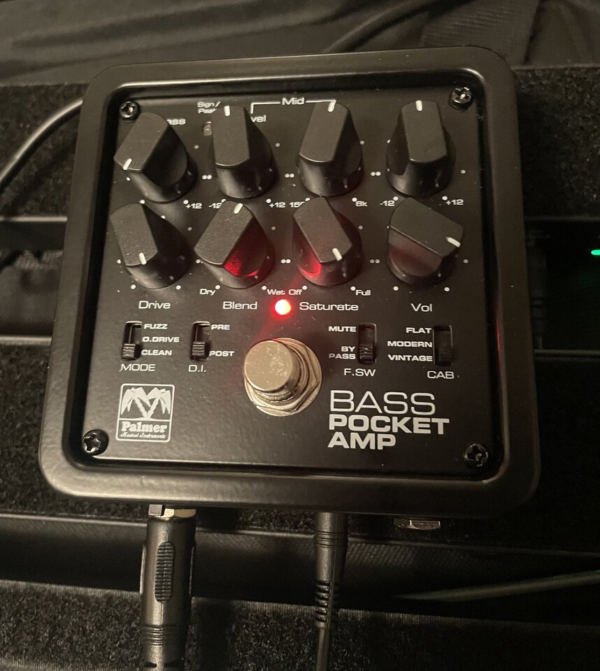

So, ich habe es ganz analog gelöst:
Mit dem iPhone über einen Adapter rein, Teufel DJ-Kopfhörer rein, Bass rein, fertig. Laut genug, einfach zu bedienen, guter Sound - was willste mehr.
