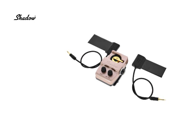

Immer diese technischen Begriffe, ich will doch nur spielen! Am Headway Edb2 sollen ein Shadow Piezo und ein Mikrofon angeschlossen werden, um den Sound vom Kontrabass einzufangen. Welche Impedanz wähle ich? Prinzipiell gerne das Maximum. Was danach kommt, entscheiden die Ohren und im Zweifel die Notwendigkeit niedriger zu gehen, um die Stör- und Einstreuempfindlichkeit zu reduzieren. Den am Headway vorhandenen Ground Lift braucht man nur, um - mit ein wenig Glück - Brummschleifen entgegen zu wirken. Na dann - ran ans Gerät!
