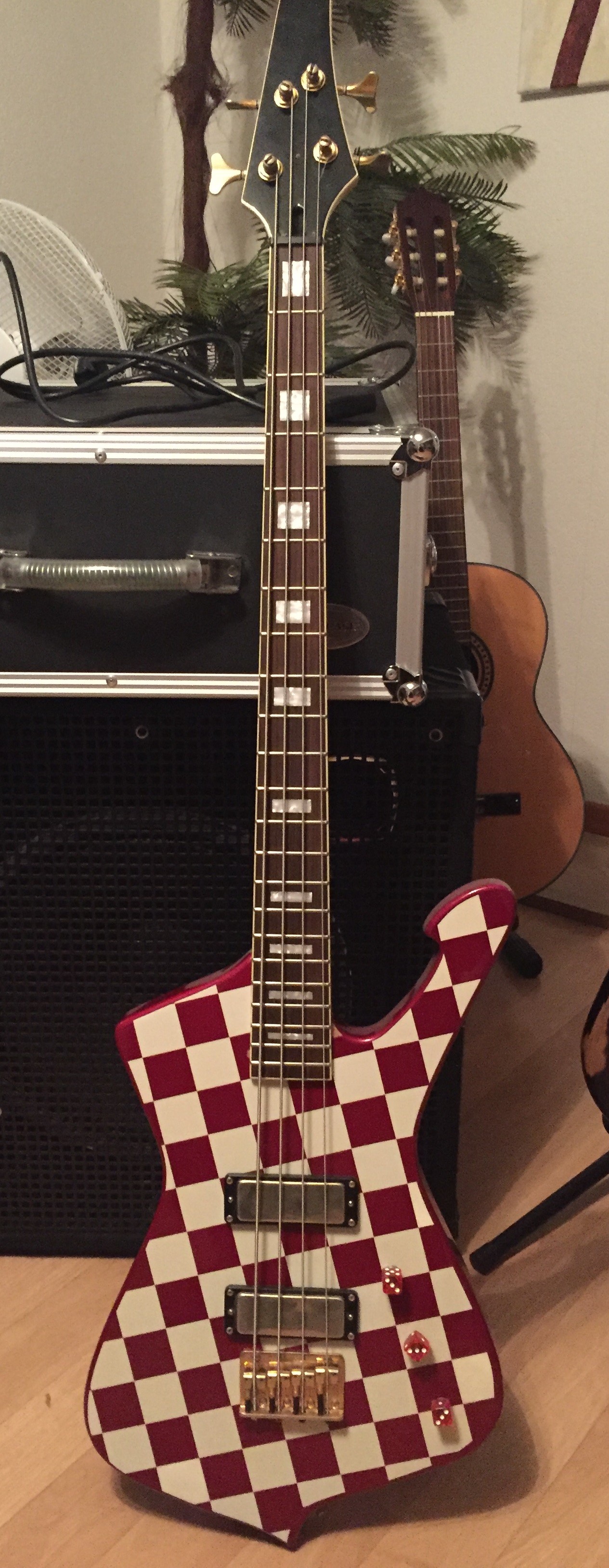

Ich habe hier einen Ibanez ICB 08 LTD der schon ausgiebig benutzt wurde.
Leider bekomme ich die Saitenlage nicht niedrieg genug eingestellt, weil er Hals eine Sprungschanze hat.

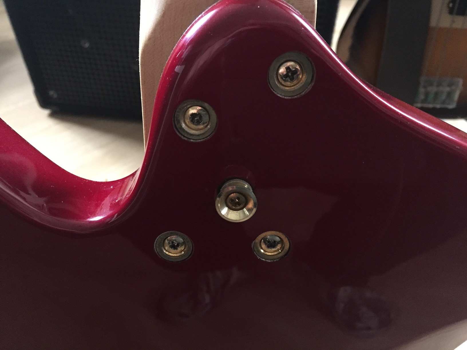

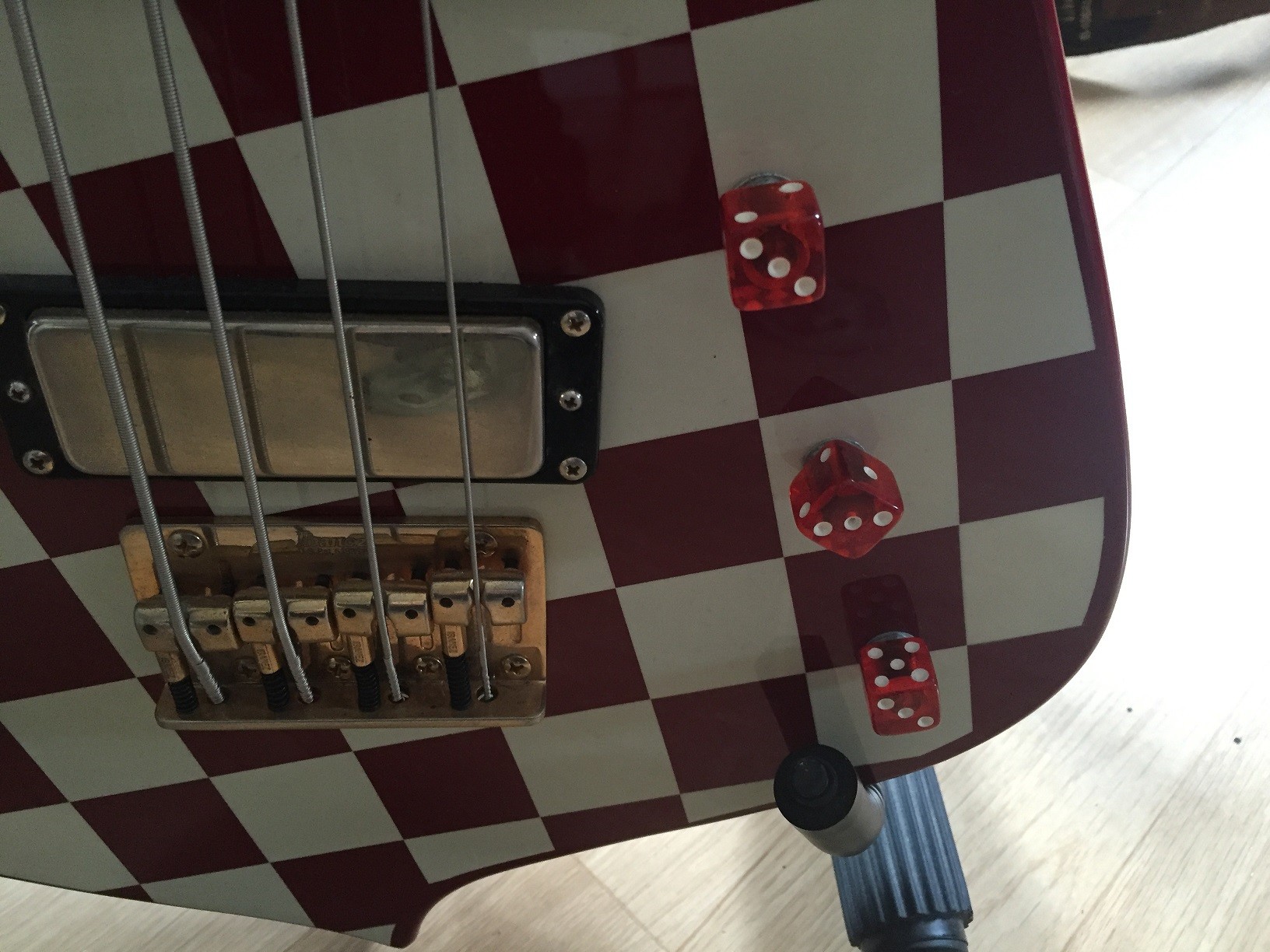

Und wie auf den Bilder zu sehen sind die Befestigungsschrauben für den Hals tws. verknört und die Potikappen sind durch stylisch absolut wertvolle Würfel ersetzt worden xx(Und beides müsste erneuert werden.

Zunächst das mit den Schrauben sollte kein Problem sein, oder bekommst Du die gar nicht auf? Dann hilft ein möglicht großer, gut passender Schraubenzieher....

Ich kann die Schrauben bewegen. Wahrscheinlich nicht mehr oft, brauche die neu.

Neue Schrauben dürften kein Problem sein, sowas kriegt man z.B.: bei Rockinger. Da gibts auch unterschiedliche Längen, je nach Anforderung...
Schrauben würde ich auf dem freien Markt einkaufen. Ist günstiger.
Die Instrumentenholzschrauben sind fast immer Linsensenkkopf nach DIN 7995 in entsprechender Länge mit entsprechendem Duchmesser. Einfach nach der DIN suchen.
