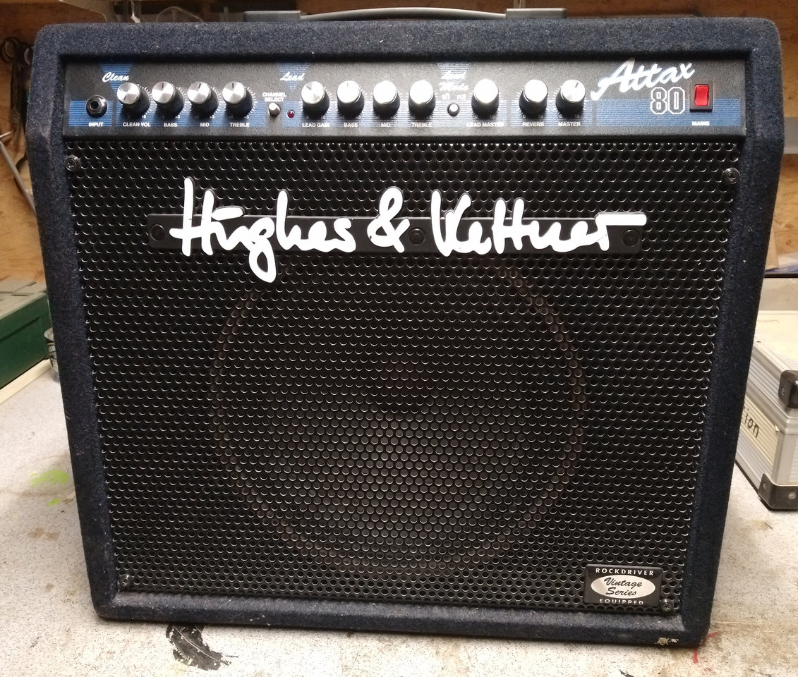

Den hab ich vom Recycling:
Sämtliche Regler krachen wie Sau, der Speaker hat äußerliche Rost-Spuren, scheint aber ok, soweit man das bei dem Gekrache beurteilen kann.
Die Kabel sehen ein bisschen gebastelt aus, aber das sollte kein Problem sein; der optische Eindruck ist ok.
Ich könnte natürlich auch im Musiker-Board fragen, aber Ihr seid mir lieber.:prost:
Was hält die versammelte Foren-Kompetenz von dem Ding? Rentiert es sich, da Arbeit rein zu stecken?
Ist der Speaker von hinten zugänglich? (wahrscheinlich, is ja ein Gittenamp)
Den mal an einen anderen Amp anschließen, dann sieht man, ob der schon mal ok ist.
Elektronik kann man reparieren. Wenns kracht, sind entweder die Potis schuld, oder Kondensatoren, die "durchlässig" geworden sind. Je nach Alter ist ein kompletter Elkotausch ratsam.

Ist das 'n 15er-Speaker?
Genau das ist ja mein Problem... ich habe zwar eine Halbakustik, die ich alle paar Wochen mal spiele, zuhause, meist unverstärkt...
Mit Bass klingt er so, wie du's dir vorstellst: Nach Gittencombo.:-/
Die Anleitung sagt:
CELESTION RockDriver Vintage, 12“, 8 Ohm
