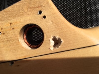

Zeig doch mal die Stelle die aufgefüllt werden soll....
Ich zeige es ja echt ungerne, wenn ich was versemmelt habe :-/
Wenn es ein Auto wäre würde ich Smart Repaire empfehlen :D
Oder größere Tuner .....
Selbst wenn Du den Farbton exakt triffst, wird es schon durch die fehlende Maserung auffallen....
Vielleicht ist es besser zuerst die Kopfplatte dunkler zu tönen und dann den Krater aufzufüllen.
Dazu würde ich vorab Versuche mit
Wasserlösliche Leim, Sägemehl und der zuvor benutzten Farbe machen, denn erst nach dem trocknen sieht man, welcher Farbton dann entstanden ist.....
Abgebrochene Schraube, war nicht anders rauszukriegen. :nix:
Bisher saß auch die Mechanik drüber, jetzt kommen aber Hipshots mit kleinerer Bodenplatte, dann sieht man den Krater.
Die Idee mit wasserlöslichem Leim, Sägemehl und den Versuche mit der zuvor benutzten Farbe halte ich bisher für die beste Methode. :-)
Neh, das Loch ist zu groß für Leim und Schleifmehl. Ich würde mit etwas kleinerem Durchmesser bohren, einen Dübel einleimen und die restlichen Löcher dann mit Schleifmehl und Leim füllen.
