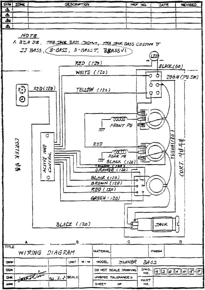

Hab zufällig einen Plan entdeckt. Da sollte doch ein Doppelpoti eingebaut sein, getrennt für Bässe und Höhen. Meiner hat es zumindest.
Hallo, ich bin aus Zeitgründen hier mit eigener Recherche noch nicht weiter gekommen, was die richtigen Werte für den Dualpoti sind.
Der Schaltplan und die Verkabelung sieht so aus:

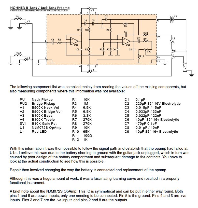

Hallo,
habe mich hingesetzt und in den Untiefen des www geforscht. Und das gefunden.
Daraus folgt: Doppelpoti mit je 100k und nachdem es eine aktive Klangregelung ist, wohl mit linearen Potis.
