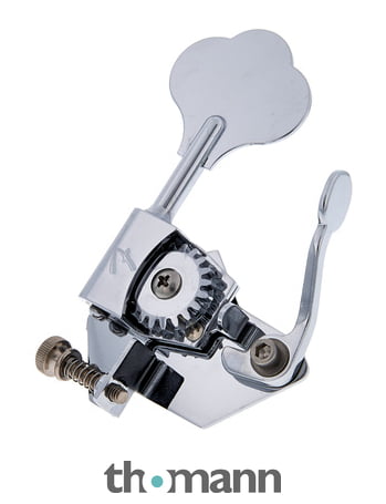

Servus, ich überlege meinen zukünftigen Classic 50 Precision mit nem d Tuner auszustatten. Hat jemand Erfahrung mit der Auswahl welcher dass da drauf passt?
Ich hätte an den gedacht...
Alternativ hab ich auch nen American Standard Precision, welchen ich ggf alternativ mit d Tuner ausstatten könnte (falls für den Classic keiner passt)
Da würde dann der vermutlich passen...

Ich hab die seit Jahren im Einsatz. Wenn der Sattel richtig gekerbt ist und die E-Saite gut flutscht gibt's keine Probleme. Lediglich neue Saiten müssen gut eingestimmt werden, damit das Umschalten stimmstabil ist.
Die jeweils passenden Modelle schaust du am Besten direkt bei Hipshot.com

Ich brauch vermutlich die ...
https://www.session.de/HIPSHOT-H-20300-N-BT3-Pre-CBS-Fender-Mechanik.html
Wie schwer sind denn die Hipshot im Vergleich zu den normalen fender Mechaniken?
drehen die mechaniken vom classic 50 "falschrum"?
dann brauchst du diesen:
https://www.thomann.de/de/hipshot_h20300n.htm

Das sind eh die bt 3. dann war ich schon richtig dran.
Muss man bei den d Tunern sonst noch was beachten? Mehr Windungen auf der Mechanik? Eher dickere Saiten? Etc?
nein. alles bleibt beim alten. die wickelachse bewegt sich beim schalter umlegen vielleicht so um 3-4 grad. dafür muss man keine extra windung drauflegen. die saiten müssen nicht extradick sein, sie sollten sich halt nicht schon auf normal-e schlabbrig anfühlen.
