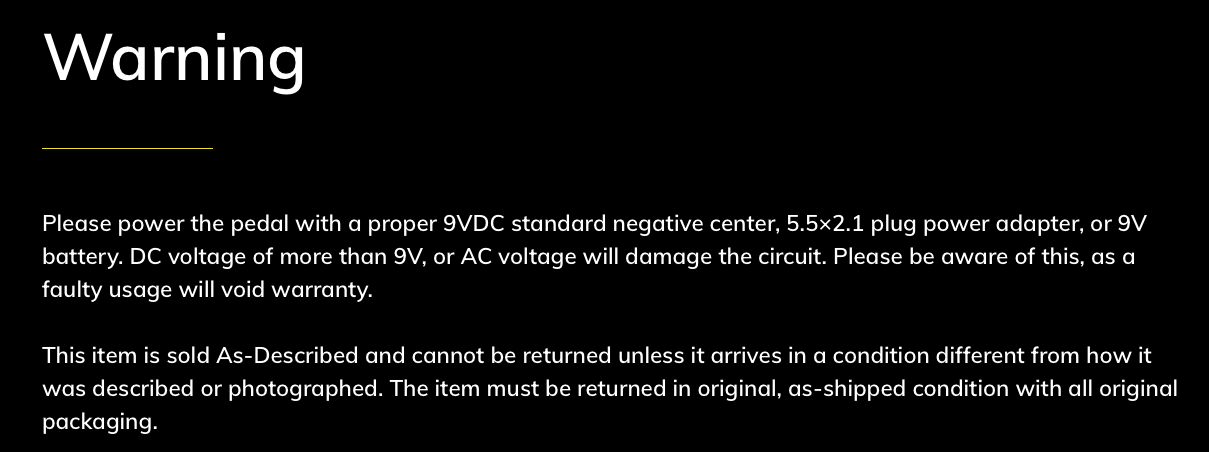

Bei dieser Warnung auf der Produktseite kann man schon mal mißtrauisch werden - ich meine den 2. Absatz. Eigenartig…
