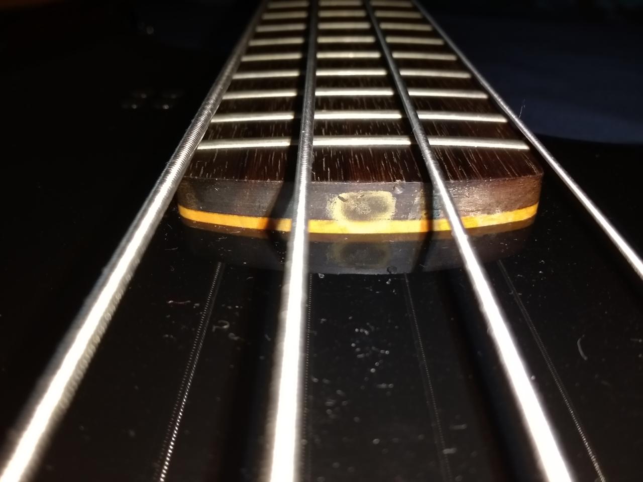

ich habe mir einen gebrauchten Bass gekauft. Es handelt sich um ein Sandberg, mehr Infos zum Bass bringt in dem Fall aber vermutlich nichts. Ich habe bereits einen Bass vom gleichen Modell, allerdings in anderer Farbe und anderen Hölzern und wollte mir eben noch ein gebrauchten, "billigen" zu legen, bei welchem ich nicht so aufpassen muss bzgl Kratzer etc.
Also, heute ist der gebrauchte Bass angekommen, Zustand im Grunde wie beschrieben, gut aber auf (kleinere) Kratzer muss ich wirklich nicht mehr aufpassen :D
Allerdings unterhalb am Hals befindet sich ein seltsamer Fleck, eine Verfärbung. Ich habe es versucht meinem Tuch zu reinigen, auch schon mit einem angefeuchteten Tuch - bleibt aber. Vielleicht hat hier jemand eine Erklärung, was das ist. Hier das Bild:
Hoffentlich kein Schimmel oder so. Der Zustand sonst ist aber gut, also keine rostigen Teile / Potis oder sonst etwas, was auf eine falsche Lagerung deuten könnte.
Und dann natürlich die Frage: was dagegen tun?

Sehr komisch, hab ich noch nie gesehen. Schimmel könntest du aber wegwischen.
Ist das im Material oder auf dem Holz drauf? Kann man mit dem Fingernagel eine "Kante" spüren?
Keine Panik! Ist halt irgendein Dreck. Vielleicht Fingerschmand. Hab da schon so manche Sauereien gesehen und bekommen. Wenn`s zu hartnäckig ist, dann würde ich das Pickguard mit Klebeband abkleben, Saiten runter und mit feinem Schmirgelpapier alles säubern. Danach wieder schön Öl drauf und kein Mensch sieht das je wieder. Ich würde Schmirgel immer evtl. scharfen Mitteln vorziehen.
Eine wirkliche Kante gibt's nicht oder zu dünn um es zu spüren.
Ich meine es ist eine Ablagerung... ich bin mit dem Fingernagel drüber und es ist bissel was weggegangen...

Interessant nur, dass der Fleck an der Position des unteren Endes des Halsspannstabes ist...
Ich habe den Verdacht, dass da jemand evtl. ein ungeeignetes Kriechöl in den Spannstabkanal gekippt hat, das nun aus dem Holz wieder austritt und verharzt.
Mein Verdacht geht eher in die Richtung, dass es sich um Wachs handeln könnte. Sämtliche Palisanderrohlinge, die ich hier hatte, waren an beiden Enden mit Wachs versiegelt. Könnte ja sein, dass am Griffbrett das Wachs nicht komplett weggeschliffen wurde und im Laufe der Zeit etwas davon aus dem Holz hervortritt.
Genau so würde ich es auch machen! Da passiert nichts wenn man etwas Schmiergeld.

So, habs wegbekommen mit Schmiergel. Schmiergeld hab ich leider keins bekommen...
Musste aber schon ein bissel wegschmirgeln hey. naja passt jetzt.
