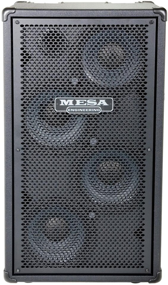

Guten Tag,
gerne würde ich mir ein 4x10 Cabinet bauen jedoch mit der Speakeranordnung der 4x12 Powerhouse, wie im Bild ersichtlich. Als Lautsprecher kommen die Originalen zum Einsatz.
Das Gehäuse soll aus 18mm Multiplex gebaut werden. Das Original hat die DImensionen 64cm x 62.5cm x 50.5cm. Ergiebt 0.202 Qubikmeter was 200Liter entspricht. Bitte korrigieren wenn ich falsch berechnet habe. Wenn ich das Gehäuse nun etwas schlanker, dafür aber etwas höher baue und das Fassungsvermögen gleich behalte sollte das dem Sound doch nichts anhaben?
Was muss ich sonnst noch beachten? Ist das Gehäuse mit Dämmmatte ausgekleidet? Was hab ich alles nicht bedacht?
Besten Dank.
Gruss
Urs
hmm... berechnest du die Größe anhand der Aussenmaße? Dann ziehe doch einmal die doppelte Gehäusestärke pro L/B/H ab und berechne das Volumen danach erneut. Das Volumen wird dann doch um einiges kleiner.

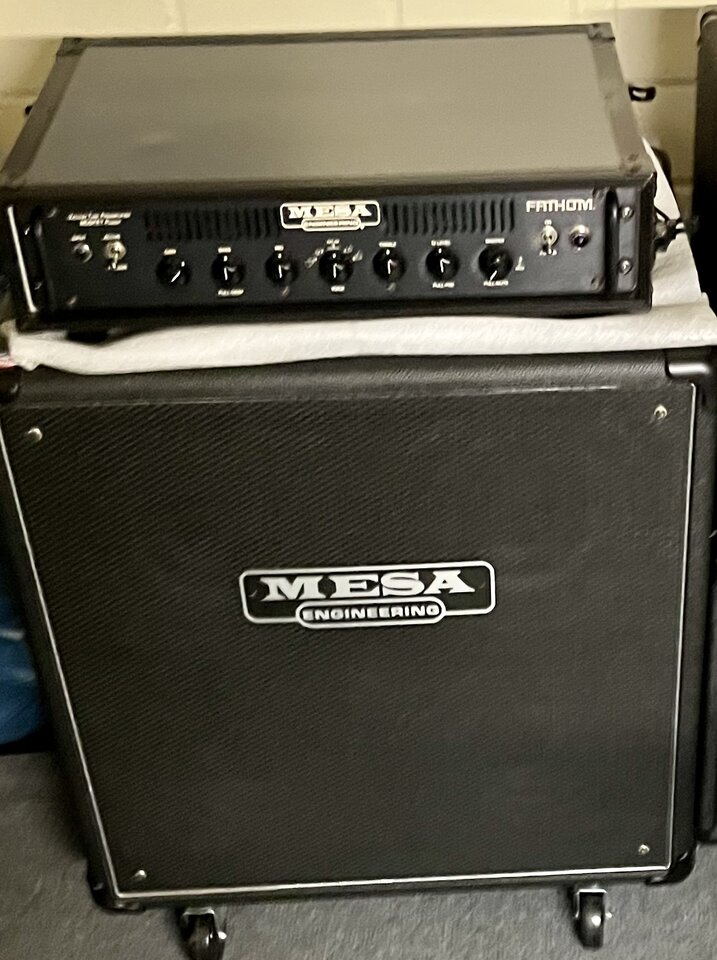

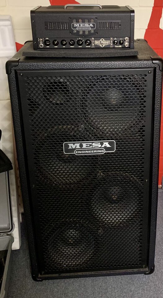

Moin!
Ich hatte die 412er:
Und jetzt spiele ich die 410er:
Mein Fazit:
Unser Proberaum ist einfach zu klein für die 412er.
Die ballert wirklich ohne Ende. Wenn Du die Gitarristen so richtig ärgern willst und Dich komplett in den Vordergrund spielen willst, dann nimm die. Die ist einfach nur brutal.
Die 410er ist ja eine Traditional, also einen Hauch weniger höhenreich.
Für mich mit einem Spector LX5 oder Stingray 5 ist das so aber knackig und vor allem druckvoll genug. Auch mit „nur“ 8 Ohm.
Die Frage ist mal wieder, wie immer:
Was genau willst Du?
Wenn Du ein Stadion beschallen willst, dann die 412. Ansonsten ist meiner Meinung nach eine 410er für alles ausreichend.
Ich bin aber auch generell ein Freund von 10ern. Bei den 12ern ist da immer so ein Mittenbild, was mich irgendwie stört und dem Sound ein bisschen die Transparenz nimmt. Auch gerade wieder mit einem Bekannten, aber mit Eich Boxen, getestet. Er ist von 212 auf 410 umgestiegen und absolut zufrieden.
