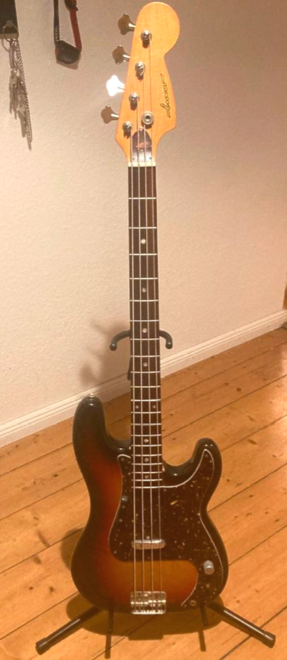

Servus zusammen,
ich bräuchte Rat und Unterstützung bei der Fehlersuche.
Ich habe vor kurzem einen Luxor L-100 bekommen.
Leider schnarrt die A Saite schon leer angeschlagen. Gegriffen auch, Saitenhöhe ist nicht zu niedrig. E, D und G machen keine Probleme...
Die Halskrümmung ist relativ gerade, aber offenbar noch OK, die anderen 3 Saiten scheinen mit der Krümmung gut zu sein. Der Hals hat offenbar leider einen kleinen Twist...Unterseite ist gerader...
Wenn ich die A Saite zwischen Sattel und Stimmwirbel runterdrücke wird das schnarren weniger. Die Saite ist richtig gewickelt, also unterste Wicklung.
Wird das Schnarren nur weniger, weil ich durch das herunterdrücken die Saitenspannung erhöhe? Hilft vielleicht schon ein Saitenniederhalter a la Sandberg?
Ist vielleicht der Sattel zu tief ausgefeilt?
Wie messe ich das? Wie viel Abstand sollte zwischen Sattelkerbe und Griffbrett sein?
Ich wollte den Bass eigentlich als Umbaubasis nutzen, aber, wenn schon der Hals Murks ist, kann ich das wohl leider vergessen....
Habt Ihr Tipps, wie bei der Fehlersuche systematisch vorgehen kann?
Liebe Grüße und tausend Dank vorab!!!
Alex

Es geht um diese Teil übrigens....
Danke erstmal....
Es geht um diese Teil übrigens....Anhang anzeigen 776068

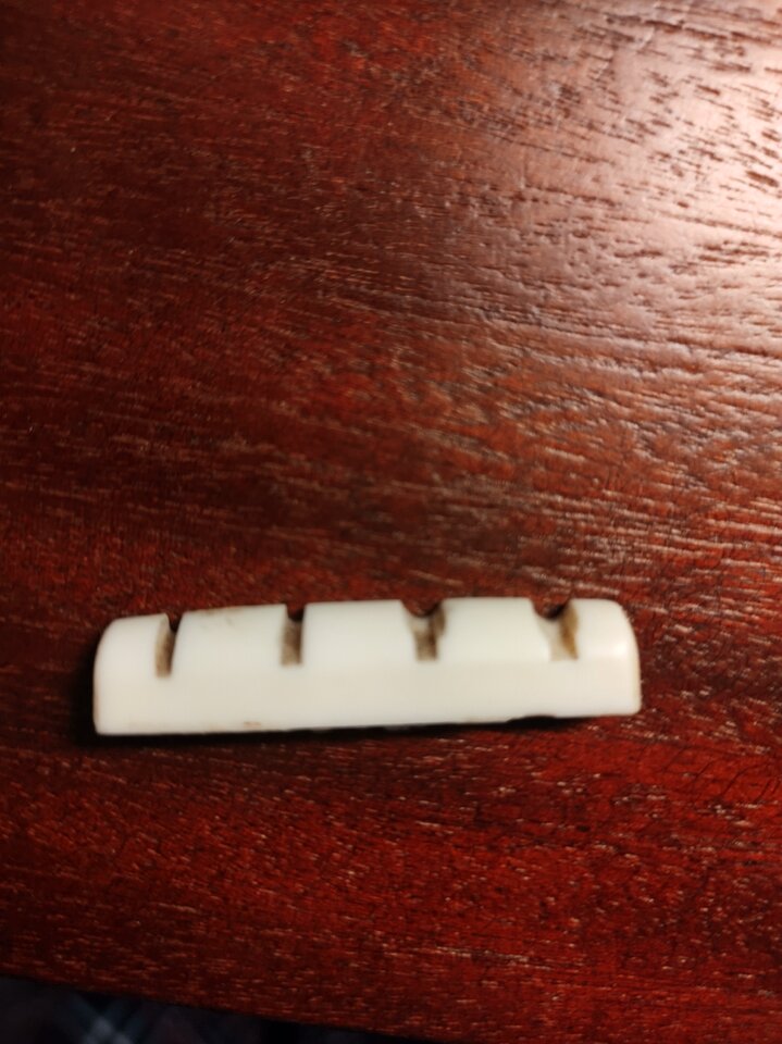

Die Saitenlage ist nicht zu tief, oder tiefer eingestellt als die anderen Saiten.War so mittelhoch eingestellt. Das passt schon.
Ich habe jetzt mal den Sattel rausgenommen, der sieht schlecht nachgefeilt aus, da hatte jemand nicht das richtige Werkzeug. Zu breit und zu eckig nicht mal bis auf den Grund gefeilt....
Hab jetzt eine neuen beim T bestellt.
Neue Flats auch und einen Sandberg Style Saitenniederhalter der die A-Saite auch mitnimmt.
Das einzige was mir noch Sorgen bereitet, ist der nicht ganz perfekte Hals. Obwohl das Schnarren an der A-Saite war und wenn Mann den Hals sieht dieses eher an D oder G erwartet hätte....
Wenn das alles incl. Setup nicht hilft, dürfen sich gerne Interessenten melden, die Ihr Glück probieren möchte. Dann gebe ich das Teil wieder günstig ab .. 🤣🤣🤣
