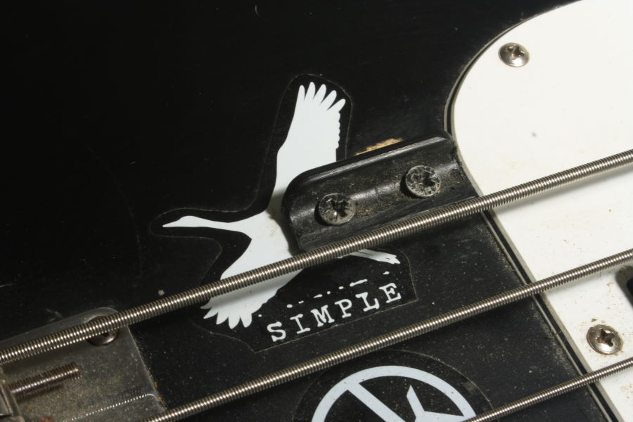

Ich fand Anfangs den PU als Stütze auch zu scharfkantig und die Nase für die Schraube störte mich. Hab mich aber dran gewöhnt.
Hässliche Spax kann ich aber auch anbieten:
