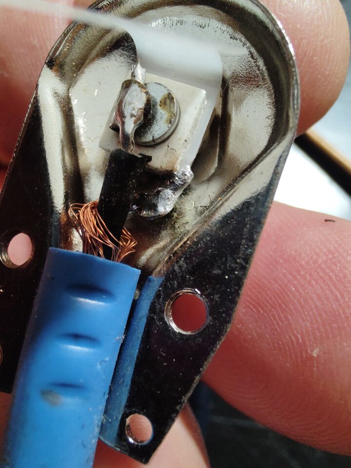

Eigentlich sollten da zwei Lötlaschen dran sein - 1x Pin und 1x Masse.
Die löcher für die litze sind zu klein, deshalb löte ich immer stumpf drauf:

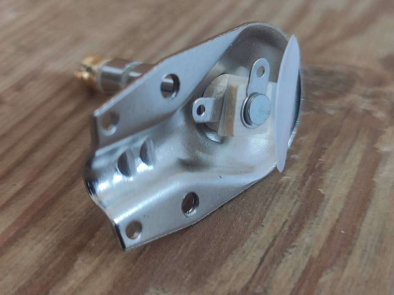

Foto gerne morgen, aber da tut sich im Prinzip nicht viel. Bei mir sind es bloß auch nur zwei Ösen. Eine für den Ring und eine für die Spitze. Somit muss man offenbar die Masse direkt ans Gehäuse löten und das gestaltet sich etwas schwierig...
Davon abgesehen taugt sie Zugentlastung nichts. Zumindest mein Kabel rutscht da ziemlich durch. Mit Schrumpfschlauch geht's dann. Aber ich werd die Stecker wahrscheinlich nicht nochmal bestellen.

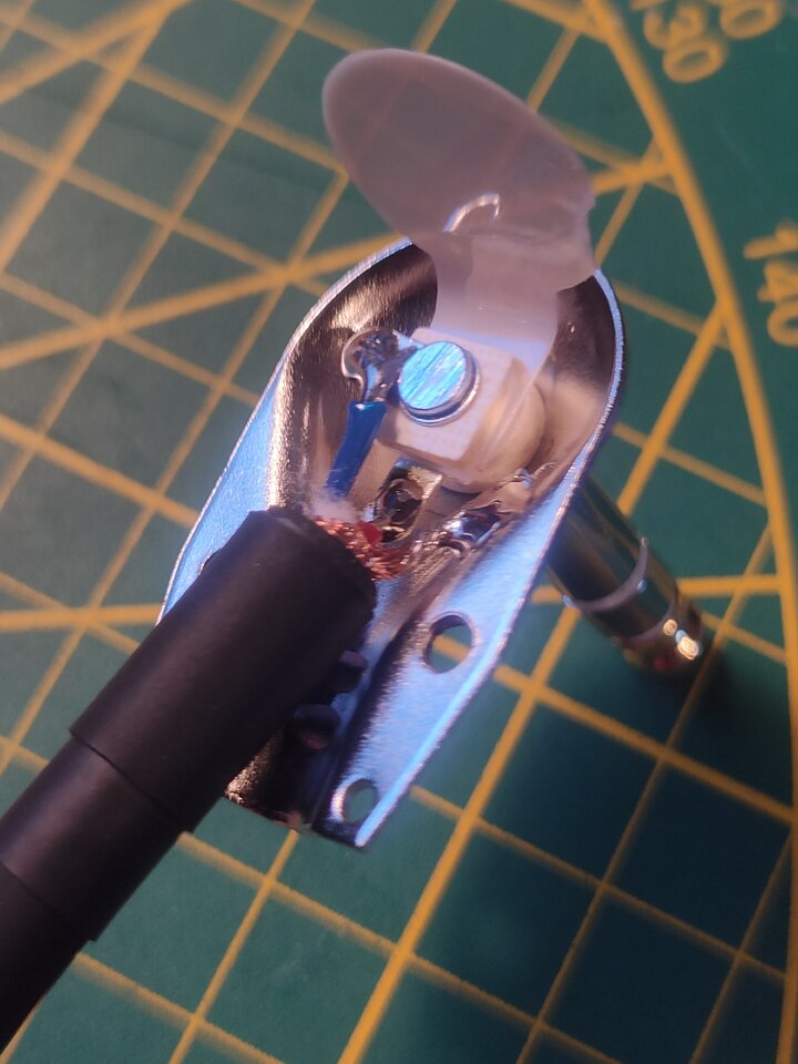

Da gibt's keine Verschraubung - nur die zwei Schrauben, mit denen man den Deckel schließt. Könnte funktionieren, find ich aber eher unelegant.
Du solltest die Lötstelle kräftig anschleifen und vorverzinnen - wie ein Potigehäuse.

Okay, @bassilisk war auf der richtigen Spur! Das Anschleifen hat Wunder gewirkt! Herzlichen Dank für den Tipp! Und natürlich an alle anderen, die sich beteiligt haben!

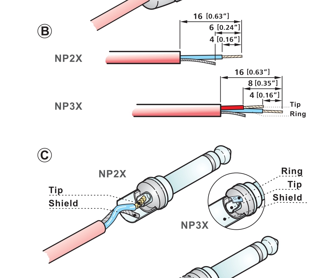

Ich hab bisher die NP2X verwendet und da ist in der Montageanleitung sehr gut beschrieben, wie's gedacht ist, inklusive Länge der einzelnen Litzen. Das ist natürlich sehr komfortabel.
Die Anleitung hat auch geholfen, als mal ein Kabel zu dick war. Für den Fall gibt es nämlich extra ein Teil zum Wegbrechen. Da wäre ich sonst auch nicht drauf gekommen.
