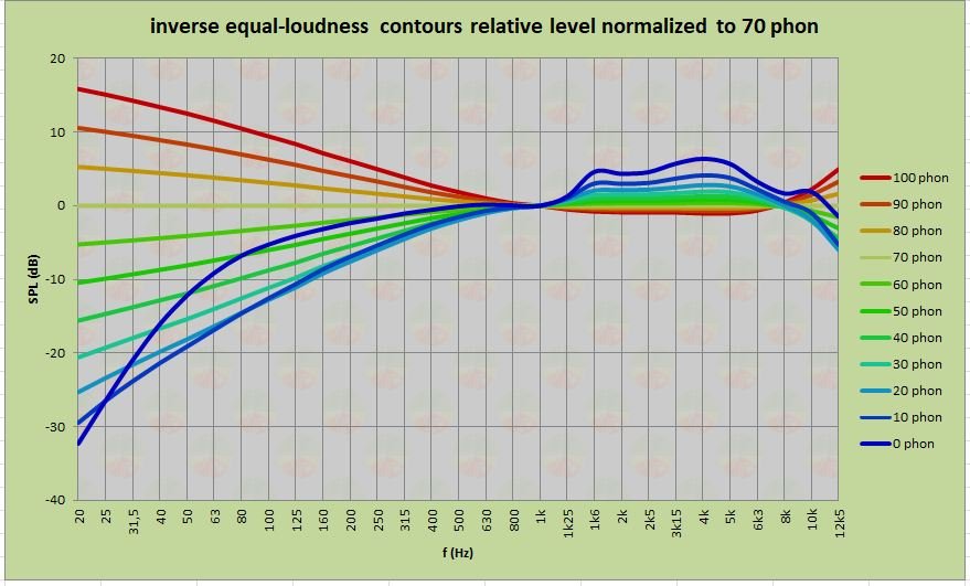

Ich weiß leider nicht mehr, wo ich dieses Bild gefunden habe, denke aber, dass es helfen kann.

kurze Frage zu der Grafik. Interpretiere ich das richtig, dass - ausgehend von der Basislinie bei 70 Phon (was auch immer das ist „Phon“, kenne nur Dezibel) - bei höheren Lautstärken (rote Linie) Bösse und Höhen angehoben werden müssen? Ich empfinde es als genau umgekehrt, dass Bässe und Höhen stark abgesenkt werden müssen. Jeder Kopfhörersound war in laut viel zu bassig.
Nein, anders herum. Mit steigender Lautstärke wird unser Gehör empfindlicher in den Bässen und Höhen, entsprechend muss mit einem EQ kompensiert werden. Das ist übrigens der Grund, warum Musik laut oft als besser klingend wahrgenommen wird ;-)

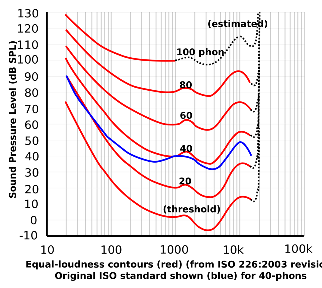

Dachte ich auch gerade dran. Kenne ich noch aus den 70er/80ern. Der ist natürlich auf eine bestimmte Lautstärke voreingestellt und war nicht viel mehr als ein Badewannen EQ. Eine variable Loudnessanpassung wäre vermutlich aber auch nicht mehr als eine sehr breitbandige Mittenregelung. In der obigen Grafik entsteht durch die Normalisierung auf Phon da leider ein falscher Eindruck. Eigentlich müsste die Grafik auf den Schallpegel bezogen so aussehen (Quelle: Wikipedia):
