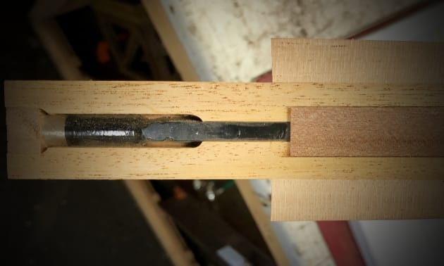

Das erste Projekt steht an und es stellt sich die Frage, welche Form der Ausschnitt im Holz haben muss, um dem Halsspannstab ein perfektes "Zuhause" zu bieten? Hier hängt es ein wenig davon ab, mit welcher Art Spannstab gearbeitet werden soll. Nimmt man einen Spannstab der bereits sein Gegenlager mitbringt, also aus Spannstab und Stahlstreifen besteht, so kann man grade fräsen, denn er muss sich nicht gegen das Holz abstützen. Ein Besuch im Thread lohnt sich übrigens auch für Bassisten die nicht grade dabei sind ein eigenes Bau-Projekt zu starten. Zumindest wenn man einige gute Information zur Wirkungsweise und dem Aufbau sucht, um sich ein wenig Basiswissen für den nächsten Gear-Talk anzueignen.
