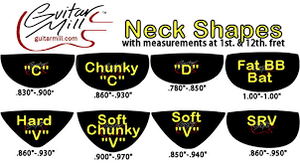

So nun bin ich mal dran mit dem dumm-fragen. Meine Frage steht eigentlich schon im Themennamen. Immer wenn es um das Halsprofil von Bässen geht, lese ich Formulierungen wie "Schlankes D-Profil, aber fleischiger als beim...". Ich habe zunächst versucht die Buchstaben C und D als Piktogramme für Profile zu verstehen, gelang mir aber nicht.
Ich habe schon selbst bemerkt, dass mein Ray fetter als mein Jazzy ist, dass mein Squier Precy irgendwie fetter als mein Ray ist, und das ich niemals wegen Gases weinen muss wenn es um einen Rick geht, denn auch wenn ich Sound und Optik saucool finde, werde ich diesen Hals niemals spielen. Das ist aber leider alles was ich von der Profilneurose weiss.
Also klärt mich über Halsprofile auf, was gibt es, wie heisst es, was gibt es zu lernen?
Danke für Eure Antworten schon mal im Vorhinein.

Die unterschiede sind nicht gravierend, oft nur im 2-3 mm bereich, aber man spürt es doch recht deutlich.
Ist ja auch beim string-spacing so.
Ob 19 oder 18 zb.
Sind bei einem 4-saiter gesamt 3 mm.Das merkt man deutlich !
Hier noch ein bild :
Hab schon ewig keinen Rick in der hand gehabt.
Spielt den eigentlich irgend jemand ?? :D
Falls der hals auf der fetten seite ist kann dir ein gitarrebauer leicht, um ein paar Euronen, jedes beliebige profil machen !
Das ist also kein hinderungsgrund einen Rick zu spielen, falls man unbedingt will.
Die Bezeichnungen werden wohl auch nicht ganz so streng und konsequent verwendet. Ein C-Profil ist für mich ein eher rundes, relativ dickes Halsprofil, z.B. wie ein Precision. Der Jazzbass hat zwar auch ein rundes Halsprofil, ist aber deutlich schmaler. Als D-Profil würde ich eher die bei den modernen Edelbässen verbreiteten flachen, ovalen Halsprofile bezeichnen. Dazwischen gibt es jede Menge Abstufungen. Es gibt auch unsymmetrische Halsprofile die z.B. an der E-Saite dicker sind als an der G-Saite.

Ganz herzlichen Dank Euch beiden. Also sind die Buchstaben doch bildlich zu den Profilen, ich hab's einfach per Imagination nicht gelöst bekommen.

Mein Rick ist eher auf der D-Seite. Das Schöne an dem Hals ist, daß erim 12. Bund mit 53,5 mm recht schmal ist im Unterschied zum Preci mit ca. 57-58 mm. Das darf man nicht außer acht lassen. Aber als erste Näherung sind die Profile schon hilfreich.
