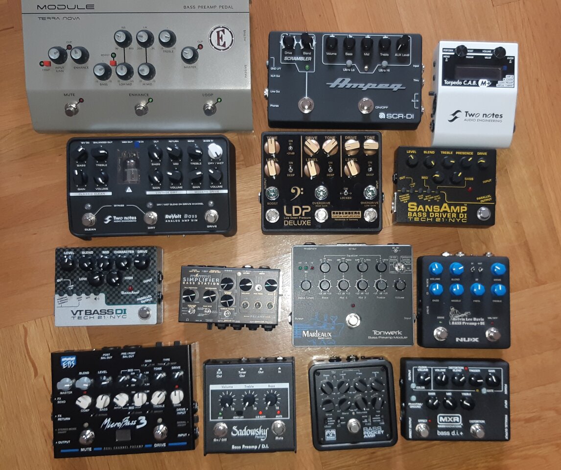

Liebe Tieftöner, ich werde hier in den nächste Tagen und Wochen meine Erfahrungen niederschreiben, die ich letztes Jahr bei einem grossen privaten Vergleichstest von Preamp Pedalen gemacht habe. Um möglichst wenig Pakete hin und her zu schicken habe ich tatsächlich alle Geräte, die grob in Frage kamen auf einmal bestellt, um dann auch nur ein (grosses) Retourenpaket zu haben, wenn ich mich entschieden hatte.
Insgesamt wurden verglichen:
Nux Melvin Lee Davis Preamp, Marleaux Tonwerk Preamp, Eden Terra Nova Preamp, Two Notes Revolt Bass, Two Notes Cab M+, Sadowsky SBP-1 Bass DI, Tech 21 Sansamp Bass Driver DI V2 & Character VT DI, DSM Humbolt Simplifier Bass und EBS Microbass 3.
Ich habe mir damals meine "Fazits" als Voice Memos aufgenommen, damit ich in Zukunft noch weiss, wieso ein Gerät damals zurückging, oder dablieb. Ich freue mich darauf, euch daran bal teilhaben lassen zu könnrn, aber es wird noch ein bisschen Zeit brauchen, bis ich nach und nach dazu komme, das alles zu verschriftlichen. Wenn alles komplett ist, werd ichs auch hübsch in einem Beitrag zusammenfassen und anpinnen, aber ein paar Rezensionen, die ich bei Thomann schon geschrieben habe, werd ich jetzt schon hier anhängen, um eure Wartezeit zu verkürzen 8D
LG und viel Spass beim Lesen und wie immer: Bei Fragen fragen!

Und wie es immer heisst: keine Bilder, keine Pedale. Also hier ein kleiner Eindruck. (Achtung, könnte GAS auslösen! 😅)
