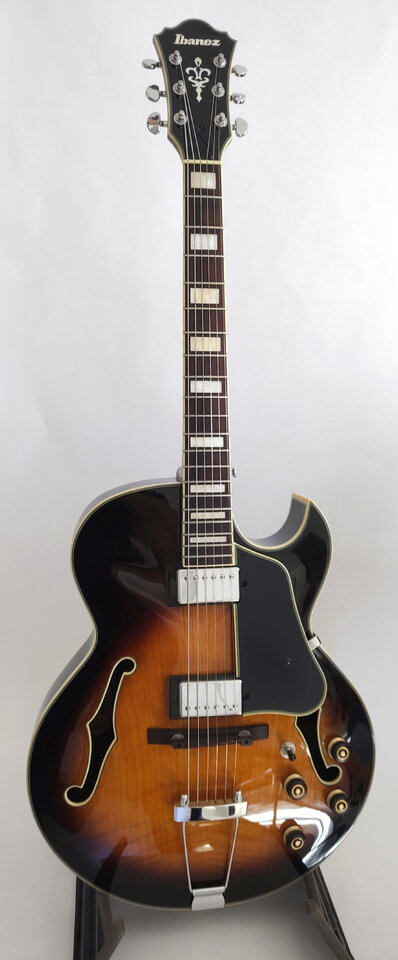

EDIT: wenn ich mir die Archtop so anschaue, würde ich zu verbreiternden Striefen aus Hainbuche tendieren. Das sähe dann aus wie ein breiteres Binding (nee, kein Bier).
