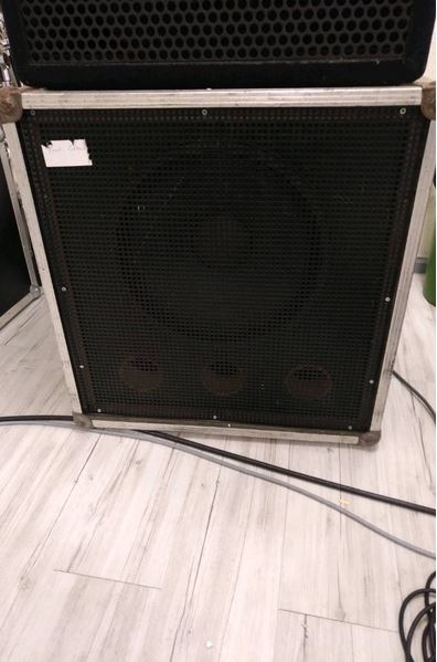

Bin als Neu-Basser gerade auf der Suche nach Boxen, mit denen ich im nächsten Jahr meine ersten Gehversuche im Bandgefüge machen kann. Der Amp steht noch aus, ich habe aber einen Yamaha G100II hier, der am Bass auch super klingen kann (vollparametrischem EQ sei dank) und erstmal halbwegs ausreichen dürfte, wenn denn der Wirkungsgrad der Boxen mitspielt.
Aktuell wird in meiner Nachbarschaft eine Green Audio 1x15er-Box angeboten. Wahrscheinlich bockschwer, weil Flightcase-Bauweise, 200 Watt an 8 Ohm. Der Preis ist aber super.
Aufgrund des guten Preises hätte ich auch noch die Asche, da einen größeren Eminence oder so reinzusetzen. Nach Vermessung von Volumen und Ports, natürlich. Wenn alles läuft, wird dann noch um eine 2x10er oder eine weitere 1x15er erweitert.
Lohnt sich unter diesen Gesichtspunkten so ein Gerät heutzutage noch?
Spiel das Teil einfach Mal an....wenn's dir gefällt, dann is doch gut.
Falls der Speaker nicht defekt ist, würd ich die Box lassen wie sie ist und für die Kohle die du investieren würdest lieber was Zweites bockschweres kaufen....
....gibt viele geile alte Boxen, die einen super Preis haben, weil bockschwer
Klar! Green Audio hatte damals einen guten Ruf und ich gehe davon aus, dass die Verarbeitung recht gut war/ist. Natürlich gehört eine ordentliche Sichtkontrolle sowie ein Test dazu. Es sollte nichts rappeln, mitschwingen und die Oberflächen sollten einigermaßen glatt und unbeschädigt sein (kein Gebrösel, abgeblätterter Lack oder tiefe Kratzer/Macken).
Ob ein neuer Speaker fällig ist, kann nur ein Test aufzeigen. Als Tipp für einen evtl. nötigen Austausch wäre dann ein Neo-Speaker empfehlenswert, der das Gewicht der Box je nach Typ um ordentliche 2 - 5 kg reduziert.
Und schaff Dir doch gleich ein ordentliches Rollbrett an, das schont Rücken und Nerven.
Der Yamaha G100 wird auf Dauer aber nicht so taugen (allein schon wegen der Leistung), daher wäre (evtl. zumindest zuerst zum Test der Box) ein anderer Amp empfehlenswert, geht ja auch leihweise ... evtl. hat der Verkäufer ja einen parat für den ersten Test.

Ich denke auch dass das einzige was an solchen Boxen nicht mehr zeitgemäß ist das Gewicht ist. Wie ich GA kenne ist da bestimmt kein schlechter Speaker drin und die Abstimmung sicherlich auch sehr gut.
Green Audio hat gute Boxen gebaut. Normalerweise ist da ein Fane oder Celestion drin. Den würde ich auch nicht tauschen wenn er läuft und optisch auch noch einen guten Eindruck macht.
Wenn er gut läuft, lass n drin.
Wenn nicht... die typischen Kandidaten (Eminence 3015, Faital 15pr400, b&C 15C (??) 76, Haaaans? Welche waren das? :D) funktionieren in diesen "standard- 60x60x40"-Kisten eigentlich immer.
Ich hatte früher mal eine Green Audio 3-Wege Box mit Fane Speakern. War gut!
