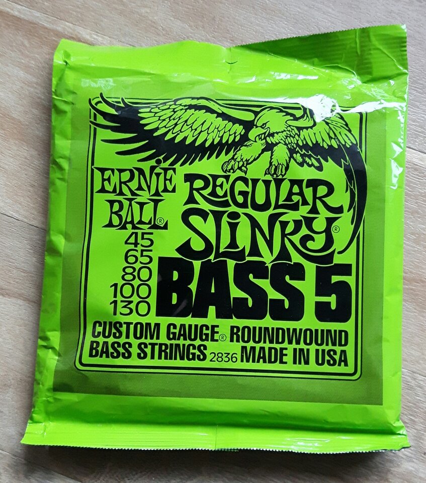

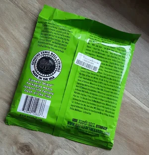

Ich hielt es eigentlich für sehr weit von mir entfernt, das Thema Fake Saiten. Wer kauft schon auf dubiosen Internetshops für billig Markensaiten. Aber es gibt Leute, die machen das, wie es scheint, sogar mit vielen Jahren Erfahrung am Bass. Und wenn dann hier im Flohmarkt die Saiten als Markensaiten verkauft werden, dann sind sie plötzlich da, die falschen Ernie Ball 5 Slinky 5 String : (

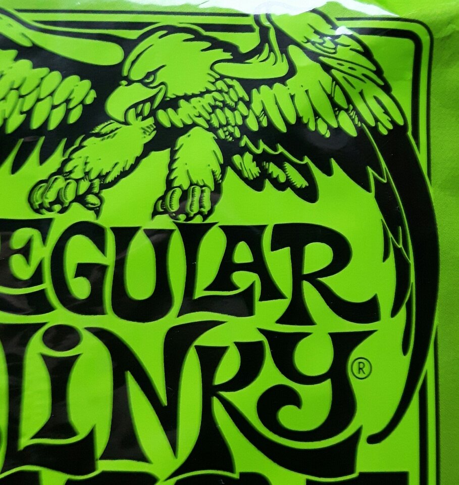

Es gibt auf Youtbe vereinzelt Videos über unboxing Fake Saiten, das Problem dabei ist, die Fälschungen sind sehr sehr gut gemacht. Die, die ich hier liegen habe, haben
- die opaque grüne Färbung, exakt übereinstimmend im Farbton (der Farbwechsel auf Metallic war 2017)

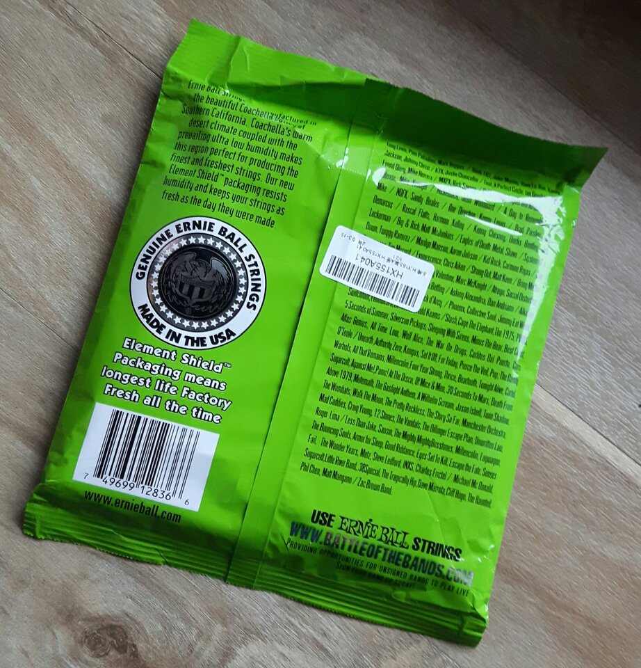

- die Packung besteht aus der Alubedampften Plastikfolie in richtigem Format

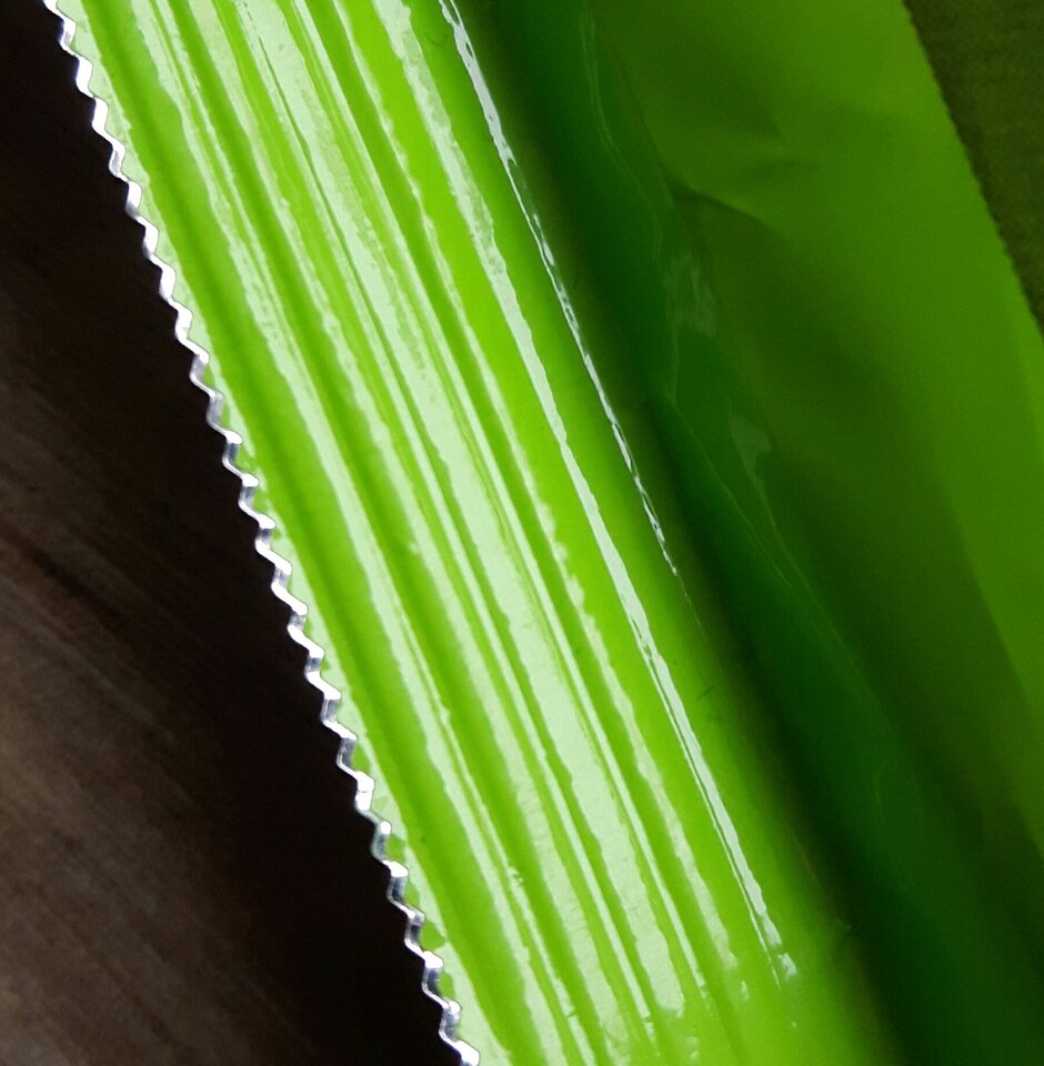

- die Schweißnähte sind korrekt
- die Riffelung ist kleingezackt und regelmäßig
- die Beschrifftung ohne Fehler

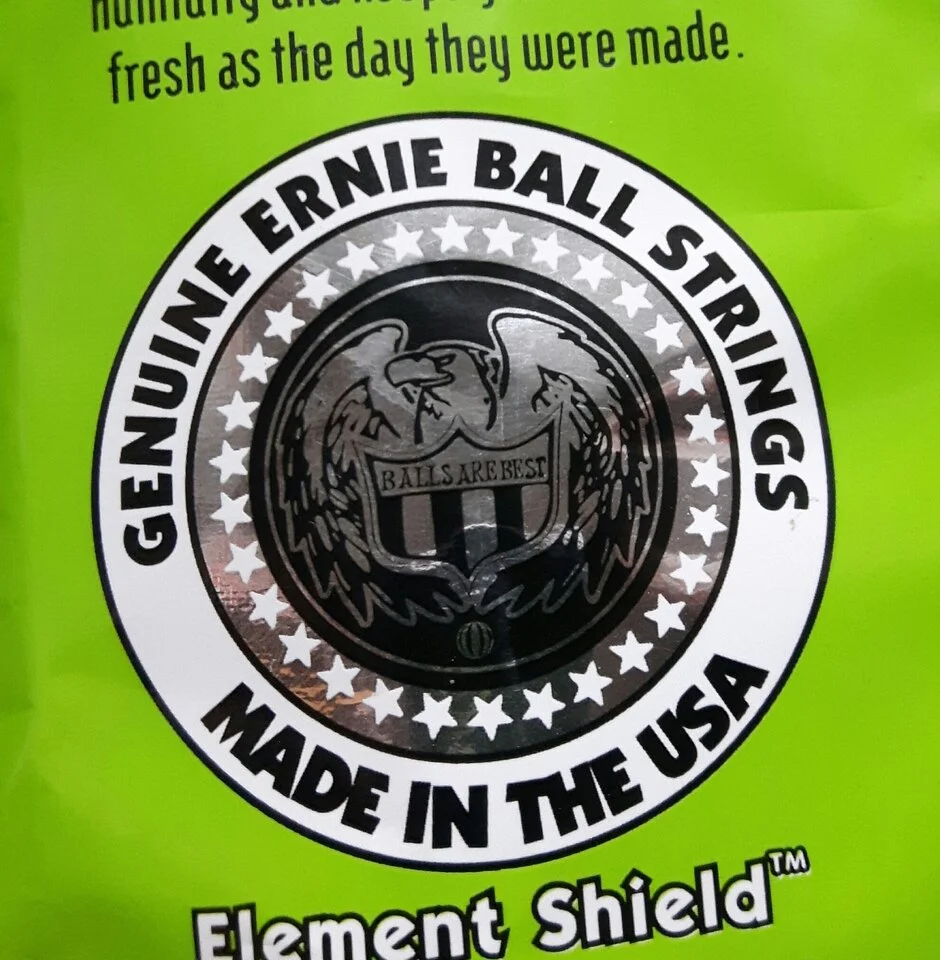

- das Siegel beinahe identisch. Hier hat @goldbass einen Fehler gefunden: Im Wappen fehlt der Genitiv Apostroph: Ball's are best
D.h.: an der Verpackung ist die Fälschung nur mit Lupe zu erkennen.

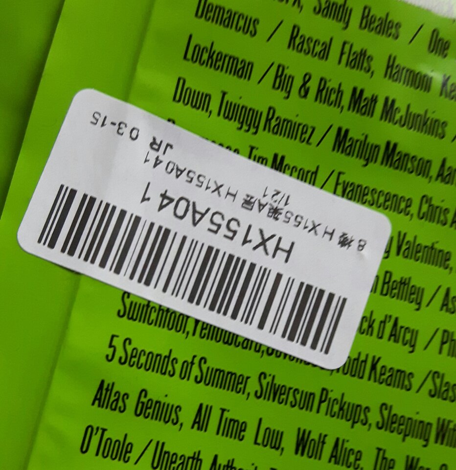

Allerdings die Packungen, die ich ins Haus bekam, hatten alle sehr gut sichtbar, aufgeklebte Label mit einem Hinweis auf einen asiatischen Bezug.
Hier war sehr auffällig schon auf den ersten Blick ein Indiz für eine Fälschung erkennbar.

Und du bist sicher, dass das nicht reimportierte Saiten für den asiatischen Markt sind?
Ich meine, wieviel Aufwand muss man beim Saitenfälschen betreiben, um finanziell einigermaßen lukrativ da raus zu kommen…
Reaktionen: EADG
Ja, die Saiten sind definitiv falsche Slinky. Wie gesagt, das deutlichste Fehlmerkmal ist der Round Core. Weil aber die Verpackung fehlerfrei gefälscht ist, möglicherweise nur an der wenig ausgeprägten Riffelung der Schweissnaht auf der Rückseite zu erkennen ist - da kann ich mich nicht mehr an die alten Verpackungen erinnern, ist der Fake in diesem Fall nur über den Aufkleber leicht zu erkennen.
Woher weißt du, dass die Farbe der Umwicklung immer gleich ist?
Kann der Aufkleber nicht auch von einem X-beliebigen Shop stammen? Wozu sollte sich ein Fälscher die ganze Arbeit machen und am Ende einen 0815 Aufkleber drauf machen, der alles verrät?
