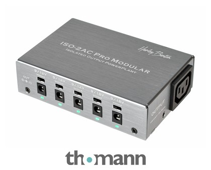

Ich hab mich jetzt für dieses entschieden
Warum? Es braucht keine wandwarze und wenn 5 Anschlüsse nicht reichen dann kauft man noch eins und steckt es an das andere ran. Mit 500mAh hat es auch genug Puste für hungrige digitalkisten. Mit 59,- preislich überschaubar.
Ich hatte anfangs die Befürchtung dass das integrierte Netzteil rumstreut wenn es mit zickigen Effekten zu dicht kommt, aber nix. Selbst das drauflegen des Effektes auf das Harley benton macht nichts.
Genau dieses Netzteil, vielleicht auch der Vorgänger zickt allerdings bei meinen Darkglass-Clone rum. Bin da wirklich etwas skeptisch ob das wirklich getrennt ist, so wie es immer beworben ist.
Ich hab hier auch Kandidaten die gerne stressen, drei Teile von digitech, eine line6 Lesley Simulation, Darkglass b3 und Vintage (Original und clone). Ich hab akkuboards probiert und hab auch diesen blauen Klotz von hb. Ruhe war tatsächlich erst mit dem von mir verlinkten.

Auch mit dem Iso 2 AC-Pro (schaltbare Volt-Ausgänge) gibt's kein Problem mit GUMA Antique.

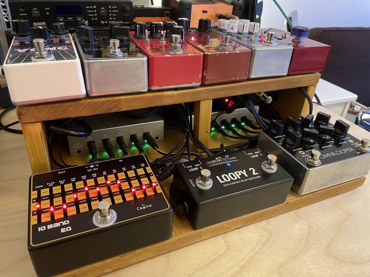

Hab ein neues pedalboard gebaut. Da werkeln jetzt zwei von den oben von mir verlinkten hb Netzteilen. Die eigenwerbung von Thomann sagt: isoliert, stabilisiert und gefiltert. Keine Ahnung ob das so stimmt oder ob das so getrickst wird wie bei behringer mit den wattangaben. Was ich aber auf jeden Fall sagen kann: absolute Stille, kein Brummen, kein Rauschen, kein fiepen.
Ich hab beim Bau aber auch alle anderen „Regeln“ eingehalten die ich bei YouTube „gelernt“ habe und die mir sinnig erschienen als da wären: in&out buffer, keine parallel führung von Strom und signalkabeln und halbwegs vernünftige patchkabel.
Bei mir funzen auch 2 Cioks seit mehreren Jahren ohne Probleme.
Zusätzlich habe ich am Schreibtisch ein HB, dass ist nach ziemlich genau 1 Jahr im Heimstudio kaputt gegangen. Thomann hat das zwar anstandslos repariert, aber im harten Rock n Roll Alltag kann man so nen Defekt einfach nicht gebrauchen.....
Immerhin: wenn's geht dann geht's. Und zwar brummfrei.
