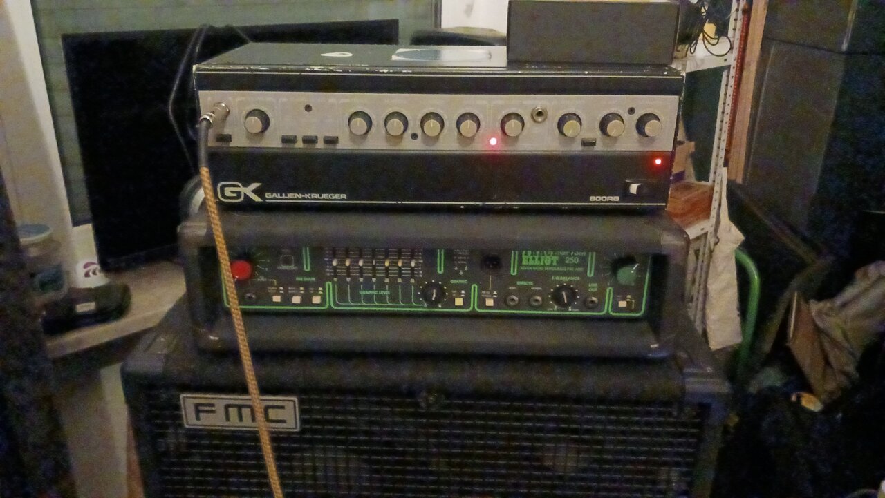

Hallo zusammen,
Mein (bis dato) treuestes Workinghorse und Lieblingsamp, mein GK 800RB, hat sich vorgestern bei einer Jamsession verabschiedet.
Er ist von einem Moment auf den anderen schlichtweg ausgegangen und ist seit dem auch nicht mehr einschaltbar.
Der Amp ist während der Jamsession wohl ordentlich und ungewöhnlich warm gelaufen, was mir beim abstöpseln aller Kabel sofort aufgefallen ist.
Bis zu seinem Ausfall lief er stets relativ entspannt, über seine 300 Watt Endstufe, an einer FMC 2123/4Ohm.
Könnt Ihr mir im Rhein-Neckar Kreis (HD/MA/LU) oder Rhein-Main Gebiet einen fähigen AmpDoc empfehlen zu dem ich den Amp zwecks Checkup und Reparatur bringen könnte?
Ich danke Euch allen im Voraus
BG
Tim
