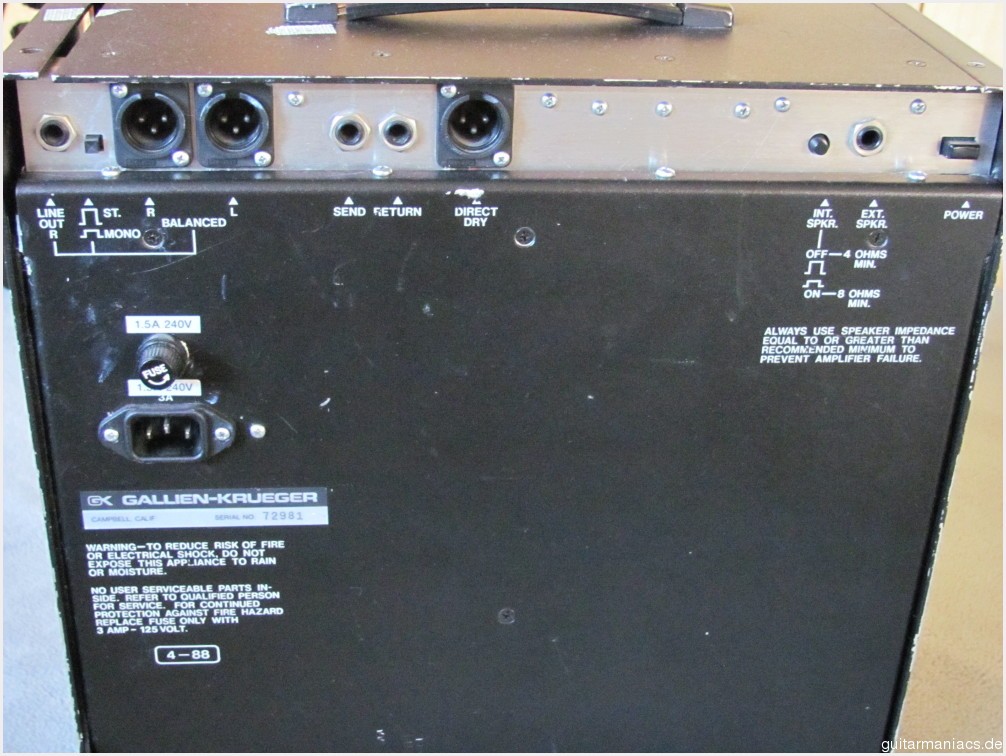

Hmm... Also so sieht die Rückseite von dem Combo aus:
Welchen Ausgang meinst du denn?

+1
genau und die Schaltung bedeutet, dass nur noch eine Box mit einer Impedanz von mindestens 8 Ohm (16 Ohm möglich, 4 Ohm nicht) angeschlossen werden darf, wenn der interne Speaker angeschlossen bleibt.
Verstehe. Schon logisch, dass ne Box an die Extrnl.Spkr.-Buchse angeschlossen werden sollte. Aber ich könnte schwören, dass die Buchse bei mir fehlt. Oder aber die ganze Band (3 Leute!) hat es übersehen. Kann leider erst nächste Woche wieder nachschauen, da der Combo im Proberaum steht. Aber vielen Dank schonmal an dieser Stelle.

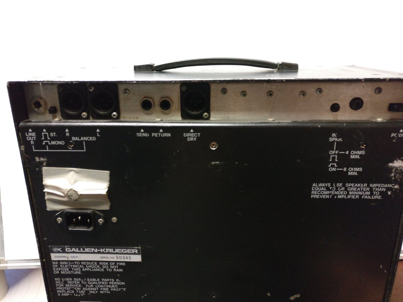

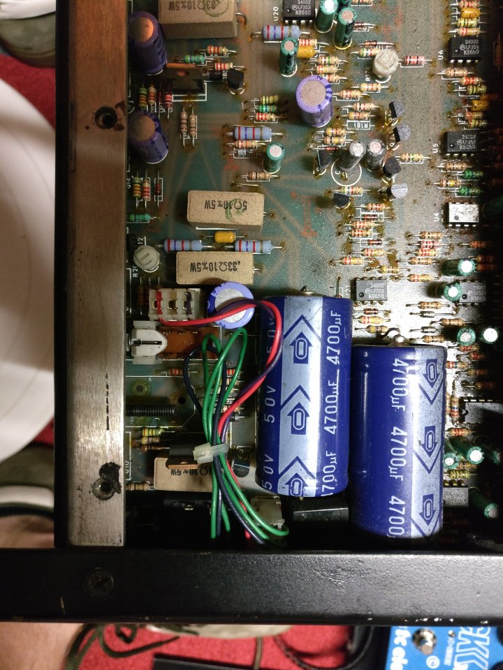

So, ich habe heute endlich mal einen genaueren Blick auf meinen Amp werfen können. So wie es aussieht, hat der Vorbesitzer wohl die Buchse ausgebaut. Lasse das jetzt im Gitarrenladen machen.
