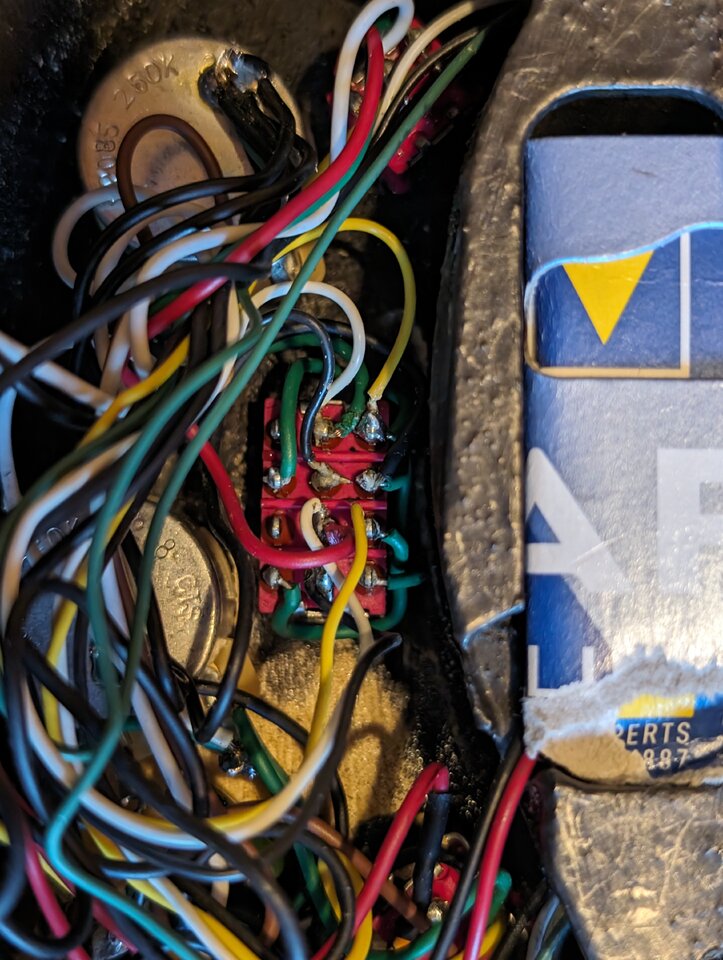

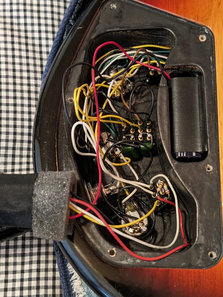

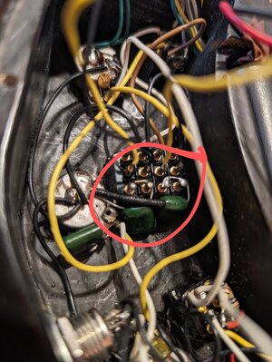

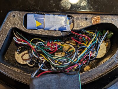

Bei den USA-L-2000 sind von einer Spule jeden Humbuckers Kondensatoren gegen Masse verlötet (bei dne Tributes NICHT). Das soll einen anderen Klang erzeugen, hat aber den Nachteil dass der Humbucker-Effekt teilweise verhindert wird (= Brummen). Möglicherweise ist das bei dem japanischen L-2000 auch so. Wenn ja: löte einfach die Kondensatoren ab, oder zumindest ein Beinchen. Dass Brummen sollte dann verschwinden - lässt sich bei Bedarf schnell wieder herstellen.
ODER: ein Kontakt am Schalter ist hinüber, ich tippe aber aud die Kondensatoren...
Die sind beim Koreaner tatsächlich nicht verbaut.
