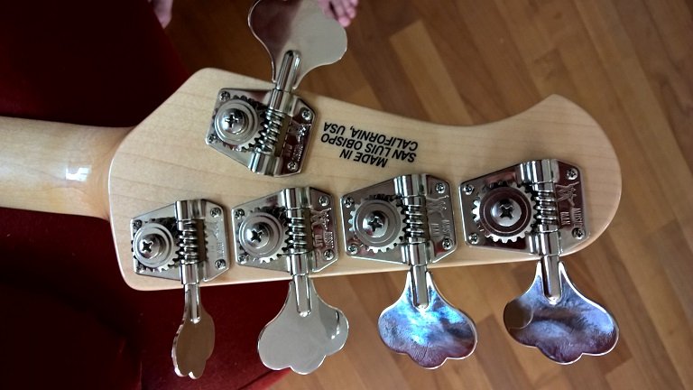

Ich möchte an einem meiner Bässe die Kopfplatte von 4 linken Mechaniken auf 3L/1R (MM-mäßig) umbauen.
Kann ich dazu die Originalmechanik benutzen oder muss ich mir eine spezielle "rechte" Mechanik besorgen?

Es ist eigentlich ein Billigprojekt.
Ich hab für 40.-- € einen Career Stage P shortscale als Backup gekauft und der hat so eine riesige Kopfplatte die zu dem zierlichen Instrument nicht richtig passt.
Und da der tatsächlich große offene Mechaniken hat, wäre es eigentlich vom Platz besser wenn ich die vorhandene weiterbenützen könnte, da sich dann die verjüngenden Seiten der Grundplatte treffen würden.
Muss ich eigentlich wirklich die Saite dann andersrum aufwickeln? Dann müsste ich ja noch was zum Umlenken verbauen.
Bzw. sind Mechaniken so gebaut, dass sie in der richtigen Richtung die Stimmung besser halten? Wenn das egal wäre, müsste ich doch bloss andersrum drehen.
Es macht mir nichts aus ein paar Euro zu investieren, aber wenn ich nur eine Mechanik hole sollte sie auch vom Design zu den anderen passen. Und alle auszutauschen lohnt bei dem Teil eigentlich nicht.
Und falls ich das doch noch mache, würde ich dann auch lieber auf gekapselte ändern, aber die haben meines Wissens alle einen kleineren Wickler und dann müsste ich die Bohrungen mit Holzdübeln kleiner machen.

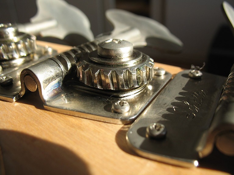

Wenn die Schnecken eine Vorzugsrichtung haben, hilft einfaches umdrehen nicht, dann springt das "Getriebe" bei starkem Zug über...
Hatte das gleiche Problem bei meinem Bastelprojekt, da konnte ich die G-Saite nur bis f stimmen, dann machte es kurz "knack" und die Schnecke war wieder eine Windung zurückgerutscht. :teufel:
Glücklicherweise konnte man die Mechaniken (wie oben beschrieben, die Schaller) zerlegen und "auf Links" wieder zusammenbauen. Nu is alles wieder gut! :bier:
Schaut Euch die Mechaniken doch mal an: sämtliche mir bekannte Bassmechaniken haben senkrechte Zahnrädergänge ohne Schrägverzahnung. Da gibt es keine Vorzugsrichtung. In vielen Fällen lässt sich die Schnecke (wie oben beschrieben) ohne zusätzliche Teile sogar anders herum montieren.
Wenn einer Stimmmechanik etwas egal ist, dann doch, ob sie von unten oder von oben gedreht wird....
Einige glauben wohl tatsächlich, dass man eine Schraube, die von oben rechtsrum reingedreht wird, von unten dann links rum gedreht werden muss :D
Schaut Euch die Mechaniken doch mal an …
Dann solltest Du genau das mal tun ;-)
Natürlich sind die Zähne des Zahnrades an die Schräge der Schneckengänge angepasst. Wenn die Schnecke umgedreht wird, wie bei den BMFL-Mechaniken möglich, ist die Laufrichtung der Schrägen aber immer noch gleich.
Wenn Du das ////// auf den Kopf stellst, ist die Laufrichtung immer noch //////. Es wird ja nicht gespiegelt, sondern nur umgedreht. Verblüffend, aber wahr!

Da muß ich Dich korrigieren.
Die auf Jazz Bass, Preci, MuMan gängingen offenen Mechaniken von Schaller, Gotoh etc. habe senkrechte Zahnrädergänge ohne Schrägverzahnung. Ich habe es bei meinen eigenen Bässen nachgeprüft.
Was die Änderung der Laufrichtung angeht: stell Dir einfach mal vor, die Schnecke hätte statt einem Drehflügel auf der Schneckenachse zwei; nämlich einen an jeder Seite der Schneckenachse. Dann ist doch klar, daß beide Drehflügel in der gleichen Drehrichtung bewegt werden. Sie werden aber von verschieden Seiten aus bedient bzw. montiert. Genau das macht dann die Änderung der Drehrichtung aus.
… offenen Mechaniken von Schaller, Gotoh etc. habe senkrechte Zahnrädergänge ohne Schrägverzahnung. …
Da hilft nur: andere Brille benutzen. ;-)
Schaller BMFL
@Shim : ich habe es nochmal geprüft - mit der Schrägstellung der Zähne hast Du recht ... ich brauche wohl doch eine Lesebrille8D.
Bez. nicht vorhandener Vorzugsrichtung und der Änderung der Laufrichtung ändert das jedoch nichts.
Mit der Schrägstellung muss es ja so sein. Es muss ja zur Schrägstellung der Schneckenwindungen passen. Ich habe an meinen Bässen und Gitarren und auf Fotos keine Mechaniken mit Schneckengetriebe gefunden, die keine schrägen Zähne am Zahnrad hätten.
Das hatte ich auch nie behauptet. Man kann die BMFL-Mechaniken aber deshalb umbauen, weil sich die Schrägstellung der Schneckenwindungen passend zum Zahnrad dadurch nicht ändert, obwohl der gesamte Flügel mit Schnecke umgedreht wird. Der Flügel wandert im Prinzip nur an das andere Ende, wie Du auch geschrieben hattest. An den mechanischen Eigenschaften ändert sich nichts.
