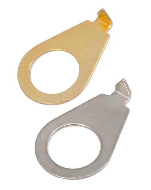

In Verbindung mit Skalenknöpfen wurden früher(tm) gerne mal diese kleinen Zeiger unter den Potiknopf geschraubt:
Mini-Potentiometer-Zeiger-Unter-leg-scheibe-langlebige-Ton-Lautst-rke-regler-Anzeige-Dichtung-...jpg

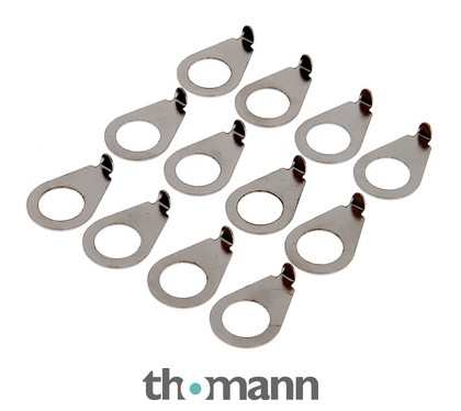

Das finde ich gar nicht mal so doof! Wo bekommt man sowas?
Ich habe das HB-Set habe vor langer Zeit mal gekauft und da waren die Löcher zu klein für die gängigsten Potis. Ist aber noch genug Material um sie aufzubohren. Keine Ahnung ob sie inzwischen passender sind.
Ich finde solche Zeigerscheiben sehr hübsch und für einen kurzzeitigen Test kann man damit seine Einstellung gut machen.
