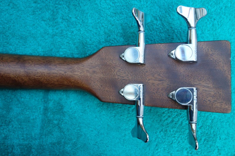

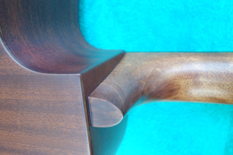

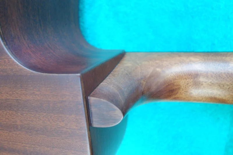

Es lohnt sich jedoch durchaus, die weltbildformenden Vorurteile mal kurz auszublenden. Die Holzarbeiten sind nämlich sehr sauber ausgeführt.
(Die Stimmmechaniken sind übrigens sehr schön sahnig - so wie es sein muss.)

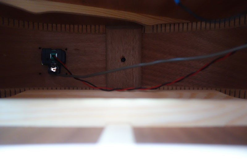

Auch innen ist er sauber verarbeitet, nur die Kabel sind etwas lieblos durch den Korpus gelegt.
Aber gut, kein Grund zur Aufregung. Bei meinem deutlich teureren Boulder Creek (auch ein Chinese) sind die Kabel ordentlich innen an den Korpus geklemmt und rasseln deshalb bei bestimmten Frequenzen. Insofern gar keine schlechte Lösung hier beim Sigma - da rasselt nichts.
OK, stimmt nicht ganz:
a) Die Federn der Batteriehalterung und auch
b) die Kontakte der Klinkenbuchse neigen zum Scheppern.
Abhlife:
a) 9V-Block mit einem Schaumstoffstückchen etwas fester in die Halterung klemmen und
b) Stecker in die Buchse stecken.

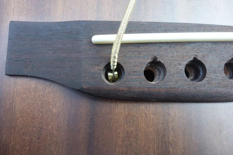

Etwas ungewöhnlich auch der geringe Duchmesser der Durchgangsbohrungen am Steg: Die Ballends der werkseigenen Saiten passen gut durch, die Ballends aller anderen Saitenhersteller aber nicht.
Für meine geliebten Elixirs musste ich erstmal zum Bohrer greifen. Ist aber in Nullkommanix gemacht, wenn man sich traut.

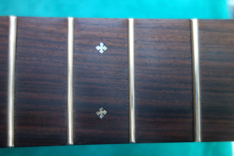

Die Bundstäbchen sind sauber eingesetzt, keine störenden Kanten oder Ecken. Der Bass ist rel. oktavrein, ein klein wenig Probleme hat da jeder Aku dieser Bauweise. Die Einlegearbeiten im Griffbrett sehen nur auf den ersten Blick aus wie ein Hakenkreuz, ich finde sie eigentlich ganz schön. Nicht so protzig, eher zurückhaltend.
