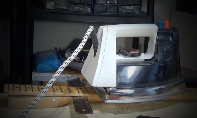

Das vorhandene Rosewood Board soll getauscht werden gegen eines aus Ebenholz ohne Frets. Dafür muss das Rosewood Fretboard abgenommen, abgeschliffen oder abgehobelt werden. Welchen Weg einschlagen? Die wohl gängigste Methode ist per Wärme und Feuchtigkeit die Klebeverbindung des Leimes zu lösen. Aber bitte schön vorsichtig und mit Geduld arbeiten!
