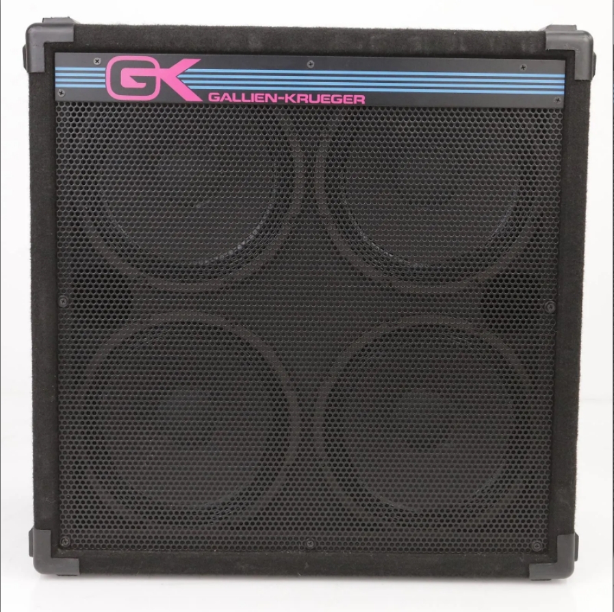

ich hab günstig eine GK 410 B (8 Ohm) erworben. Diese hat leider keinen Hochtöner verbaut - mir fehlen da einfach die Höhen für einen transparenten Klang.
Platz für einen Markbass Piezo Tweeter (8 Ohm - Übergangsfrequenz 3500 Herz - ist vorhanden) in der Mitte der 4 x 10 Speaker gibt es ausreichend.

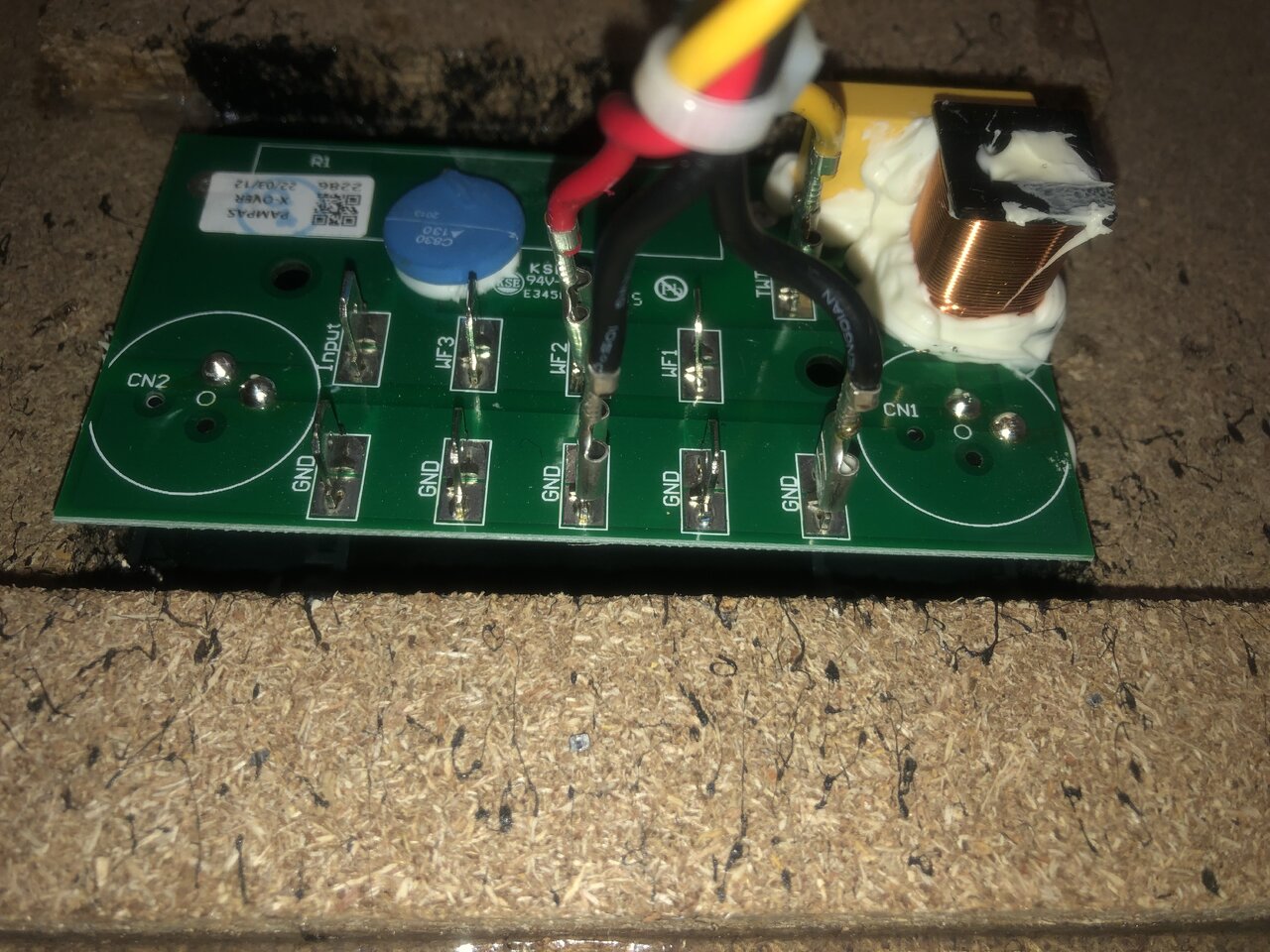

Danke für die Info, ich check das mal aus. Ich hab inzwischen mal in meine Markbass Box mit diesem Piezo reingeschaut. Da ist so wie's aussieht eine Frequenzweiche verbaut.
Bild im Anhang.
Das ist aber nur die Halterung! Wenn Du die Werte der Weichenteile wüßtest könntest Du das direkt nachbauen.
Ich würde aber auch nur einen RC Hochpass verbauen. Die Werte dafür kann man bestimmt googeln.
