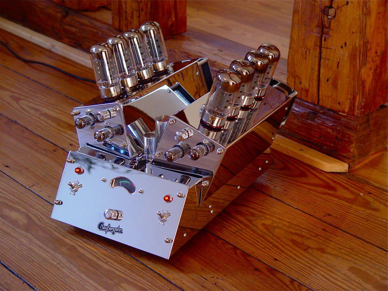

@whitewater
ja, Macs sind schon geil, aber die Preise sind sehr ambitioniert. Röhrentechnik ist nicht soooooo kompliziert wie der Preis suggeriert. Der Reu sieht aber sehr geil aus :-)
@Arlunydd
die Kiste mit 2 EL34 pro Kanal taugt zu Hause garantiert. EL34 Röhren werden sowohl in HiFi als auch in Instrumentenverstärkern gerne eingesetzt, da sie sehr gutmütig klingen. Allerdings haben sie untenrum nicht wahnsinnig viel Headroom, was heisst, dass sie mit Bass sicher gerne übersteuern. Zumindest klingen aber EL34 overdriven sehr angenehm. Wichtig ist bei Röhrenamps auch, dass der Ausgangsübertrager genügend Eisen hat, damit der Frequenzgang weit genug runter geht. Die AÜ haben an den Rändern ihres Frequenzspektrums übrigens auch einen nicht unwichtigen Einfluss auf den Klang.
Mir persönlich wäre der Dynavox jedoch neu zu teuer. Vor Allem, da ich sowohl HiFi-, Bass- und Gittenvorverstärker bereits da hätte und somit auch keine Phonovorstufe benötige. Für mich käme da meine oben erwähnte Peavey in die engere Auswahl. Der Klotz sieht zwar nicht unbedingt schön aus, hat mehr Saft (mit 6L6GC Endröhren) und ist gebraucht mit Geduld so von 250-400 zu finden.
