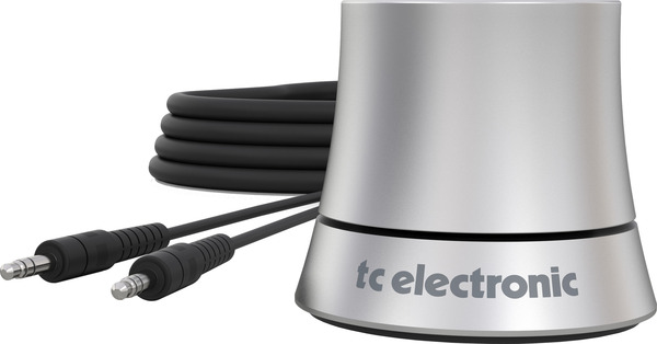

Ich schreibe hier mit einer Frage, die für einmal nicht direkt etwas mit meiner Bass-Welt zu tun hat. Vielleicht könnt ihr mir aber beim folgenden Thema helfen:
Ich arbeite beruflich immer mal wieder mit Menschen, die Hörgeräte benutzen. Schon mehrfach wurde der Wunsch gemeldet, für eine angeschlossene Signaquelle (also TV, Audioplayer, Telefone und ähnliches) die Lautstärke stufenlos regeln zu können. So bin ich auf den Level Pilot C von TC Electronics gestossen. Ich habe aktuell ein Model zum testen hier im Büro. Das Problem ist: Wenn ich z.B. mein iPad als Quelle anschliesse und Musik abspiele, dann klingt das über meinen angeschlossenen Kopfhörer wie extrem weit weg, wie früher durch die alten analog-Telefone. Wisst ihr, woran das liegen könnte?
Hier der Link zum Level Pilot:
Herzliche Grüsse
Bass-ti
