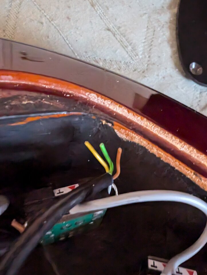

Moin in die Runde,

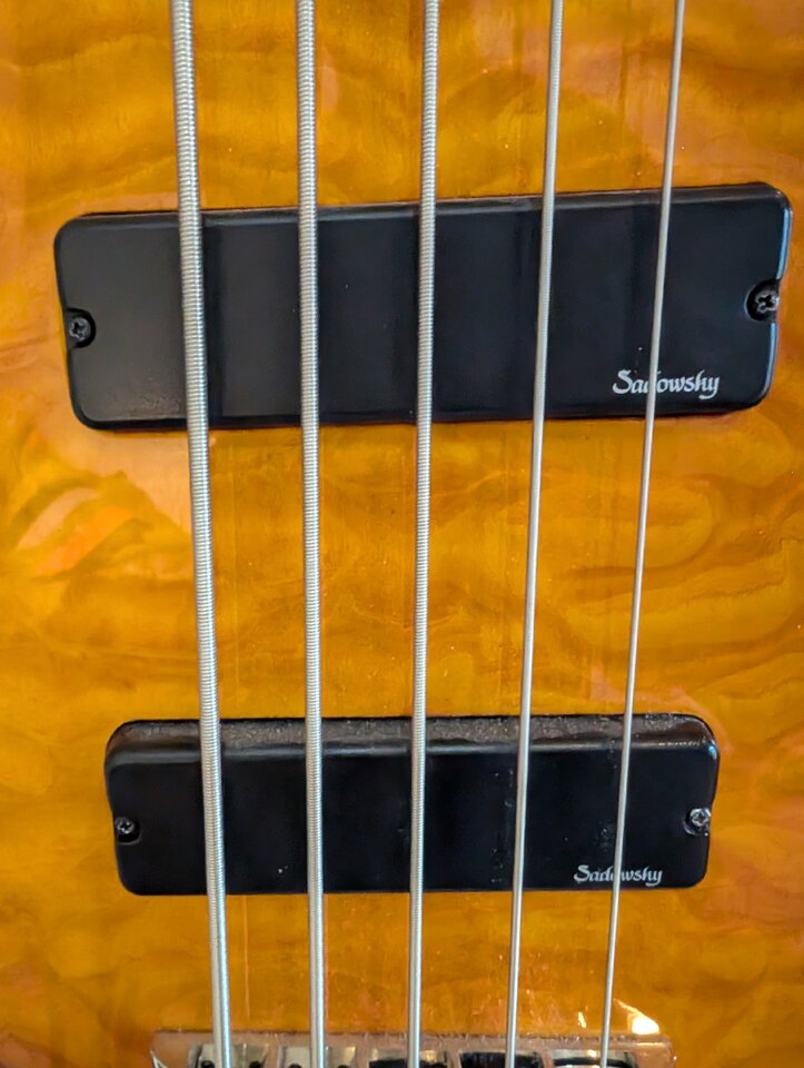

ich habe hier ein 5 Saiter mit Sadowsky Soapbar Pickups (keine Ahnung welches Modell). Was mir im Elektronikfach auffällt ist, dass lediglich ein Weißes Kabel und das Masse Kabel am Poti angeschlossen sind.

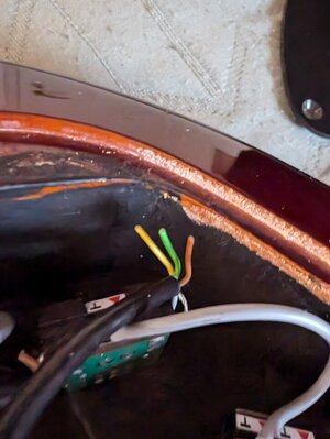

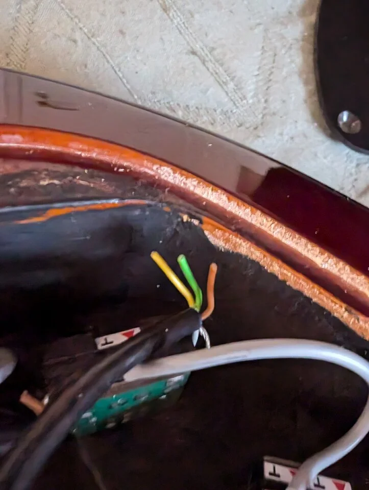

Es hängen aber noch drei weitere Kabel mit den Farben Gelb, Grün und Braun aus dem Pickupkabel (Siehe Bild).
Ich kann im Netzt im Zusammenhang mit Sadowsky Soapbars nichts zu dieser Farbcodierung finden. Außerdem, wenn ich mit Metall auf den Pickup klopfe, scheint nicht nur eine einzige Spule zu laufen, sondern beide.
Hat da jemand Wissen oder Erfahrung?
Danke!
