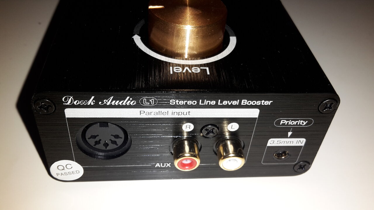

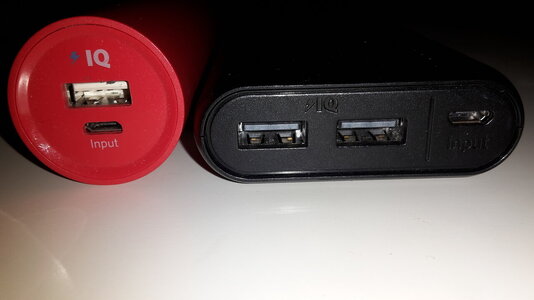

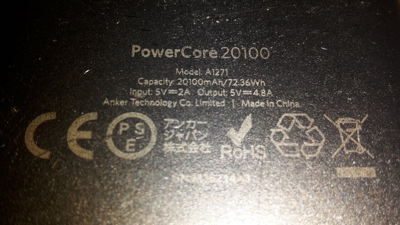

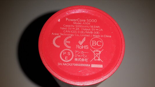

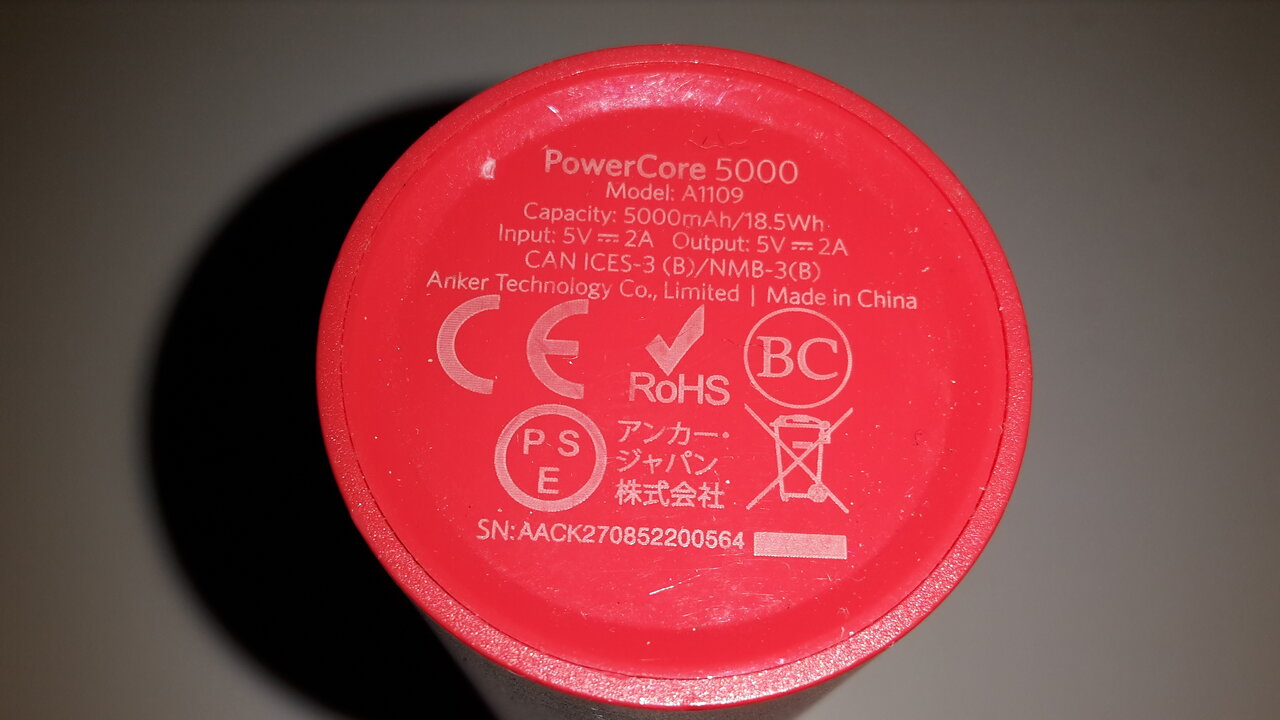

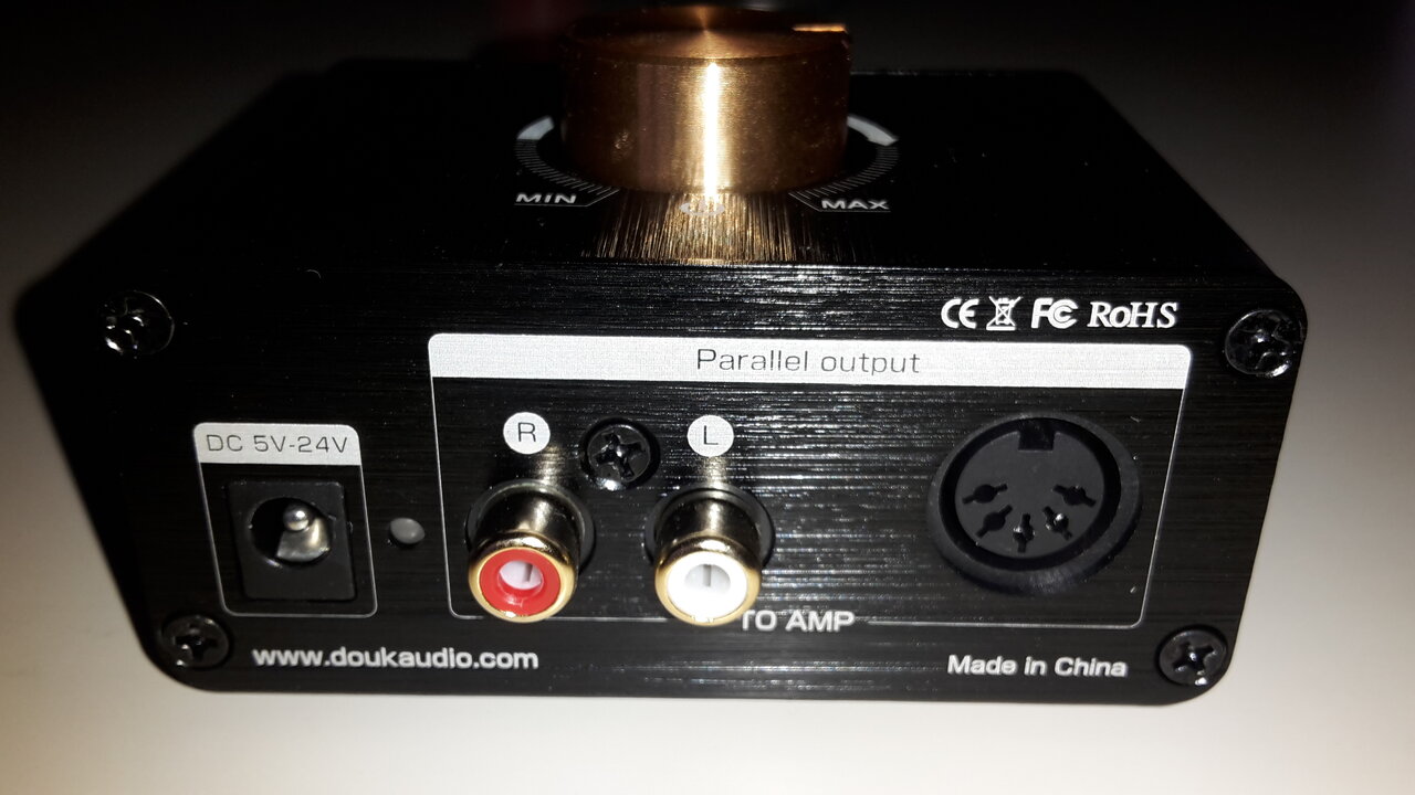

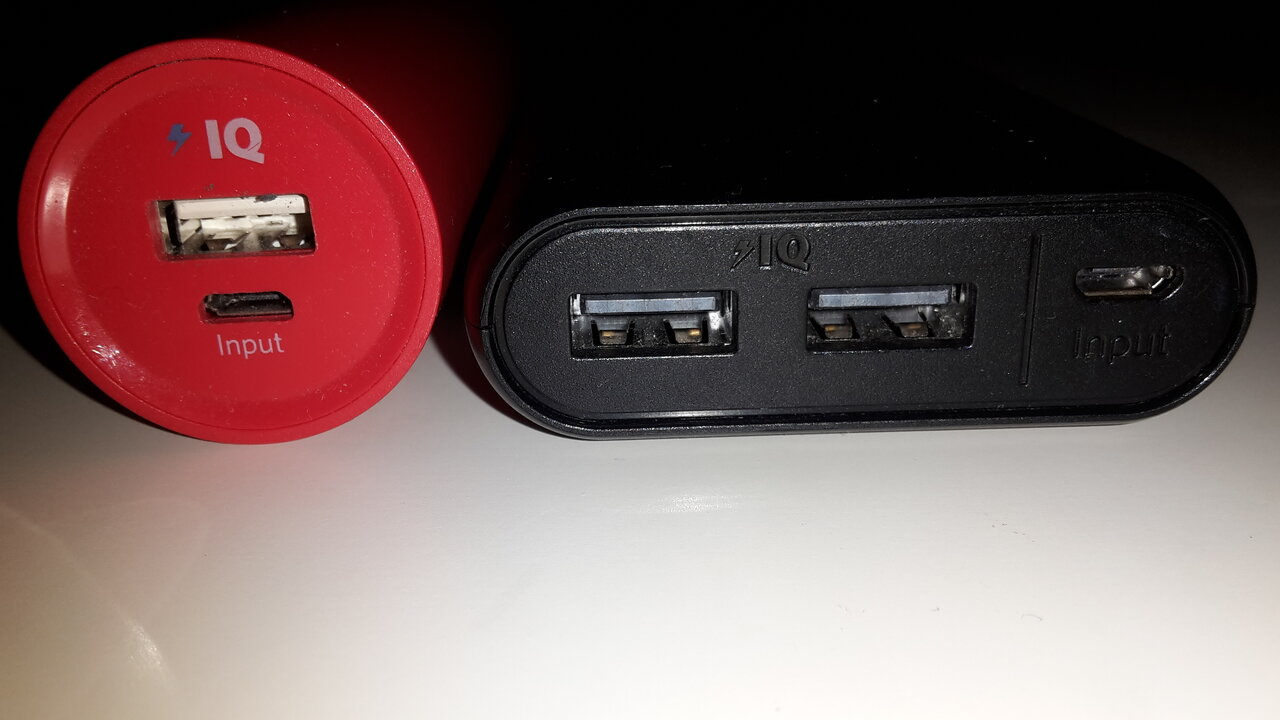

Hallo in die Runde.

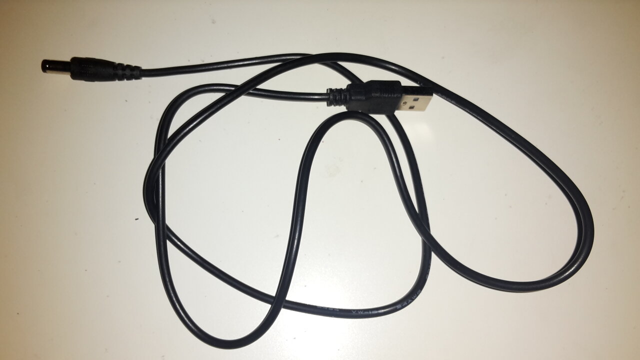

Ich nutze ein Stereo Line Booster für diverse Wiedergaben mit dem mitgelieferten USB-DC Kabel an der Steckdose, soweit so gut.
Bei Nutzung von Anker Powerbänke (beide voll Aufgeladen) funktioniert nur die PowerCore 5000mAh, bei der fetten 20100mAh verschwindet das Signal und der Booster ist still!
Was soll das🤔.
Anbei paar Pics von dem ganzen Kram.
Danke für Tipps und Tricks.
Viele Grüße, Martin

Vermutlich ist die Anker zu "intelligent" für diesen Anwendungszweck. Moderne Handys mit dickem Akku laden mit 9 Volt und höherem Ladestrom, ältere mit 5 Volt und maximal 1,5 Ampere. Damit das funktioniert, fragt die Powerbank erst einmal ab, was das Handy haben will, und gibt erst dann Spannung auf den Ausgang.
wahrscheinlihc die Leistungsregelung. Geräte und Powerbank handeln das über den USB Anschluß aus und / oder über eine Codierung im Kabel, wieviel Strom sie ziehen, und dummerweise schaltet sich wohl der 20.000er nicht in den 500 mA Modus wenn "nichts" erkannt wurde. Ich würde nicht ausschließen daß es mit einem alten USB Typ A Kabel dann doch geht...
Ich selber hab einen Wopow 20.000 der kann z.B. einen Boss SY300 powern (der ist 5-12 Volt fähig) bzw eingentlich alle dummen Verbraucher wie z.B. CD Player, ein Creative Audiointerface, USB Licht u.s.w. Bei Thomann gibts auch spezielle Powerbänkde für Effekte, auch größer wie 20.000 die haben 9 Volt, viele auch 5 / 12 Volt und liefern dann immer ab. BJ 2014, da gab es noch nichts jenseits von 2,4 Ampere.
Ich hab mehrere Anker Powerbanks und bin bin denen sehr zufrieden.
Habe die auch schon quasi Zweckentfremdet um nen Arduino oder mit nem 9V-Step-Up-Kabel ein Effektpedal mit Strom zu versorgen.
Die Powerbanks haben aber das Problem dass die sich nach kurzer Zeit automatisch abschalten, wenn kein oder zu wenig Strom gezogen wird.
Und 25mA sind da schon zu wenig.
Kann also gut sein, dass der Stereo Line Booster zu wenig Strom benötigt und die Powerbank deswegen abschaltet.
Es kann auch noch was anderes sein. Möglicherweise ist die größere mit der Spannung einfach einen Ticken zu tief, immerhin erwartet der Douk Booster 5…24V, da ist man mit der Versorgung glatt am untersten Ende von dem, was das Ding zum funktionieren braucht. Automatische Abschaltung bei kleinem Strom von sagen wir 25 mA wäre ziemlich dämlich, weil es eine ganze Reihe Verbraucher gibt, die nur so wenig Strom brauchen. Handies handeln normalerweise da nichts aus, die regeln das selbst, das kann die Powerbank nicht. Sie können bei schwachen Quellen auch den Strom so niedrig einstellen, dass die Spannung nicht zusammenbricht. Kommt zu wenig, laden z.B. die größeren Iphones und Ipads nicht. Für diesen Anwendungszweck wäre ein Modellbauakku besser, der hat z.B. 4 Zellen in Reihe, braucht aber einen speziellen Lader und ein kleines BMS, was Tiefentladung verhindert und das Balancing übernimmt. Höhere Spannung, weniger Strom. Der arbeitet ja intern mit 26V, muss also von 5V hochboosten. Gut gehen müsste auch ein Akku fürs Pedalboard, die müsste es ja auch einzeln geben. Da kommen 12 oder 9V raus, allemal besser als die 5V. Und der schaltet sich nicht ab.
Du kannst auch versuchen, den hier zwischenzuschalten, da kommen auch die 9V raus, mit denen der Douk sauber funktionieren muss, und du kannst die Powerbank benutzen, die Du schon hast:
