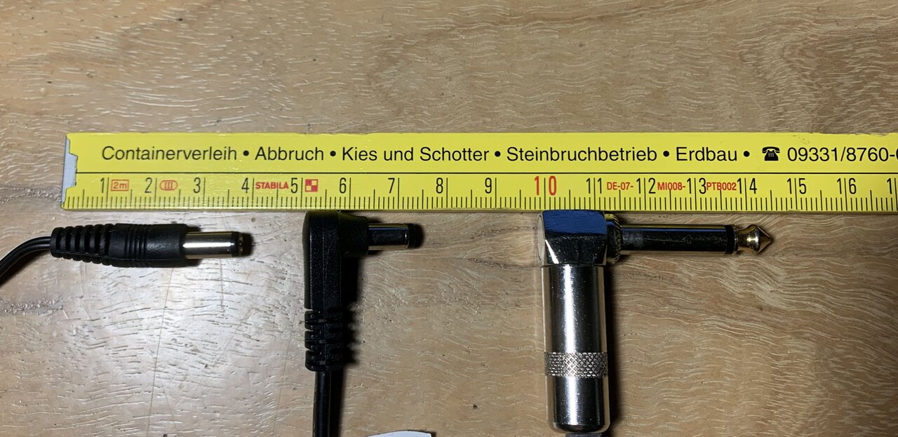

Ein Foto von Steckern, cinch habe ich an meiner Stereoanlage, meinst du Klinkenstecker?
@fernandes Cioks benutzt Cinch für die Ausgänge an den Multinetzteilen.

Was ich brauch ist das Maß des Cinch-Steckers, welches auf @fernandes ' Foto 4cm beim Stecker ganz links beträgt. Ich habe noch kein Cioks, denke aber darüber nach mir eins zu besorgen. Da mein neues Board recht kompakt wird ist nicht viel Platz zwischen den Steckern und dem nächsten Gerät auf'm (ok, unter'm) Board.
Im Grunde will ich wissen, wie nah ich den Thumpinator an das Cioks ranschieben kann wenn da die Cinch-Stecker drinstecken.:bier:

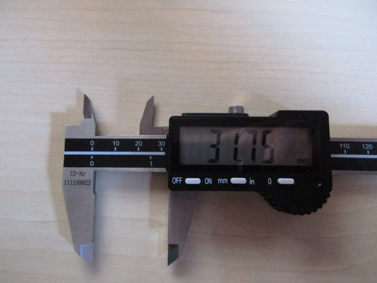

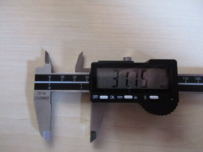

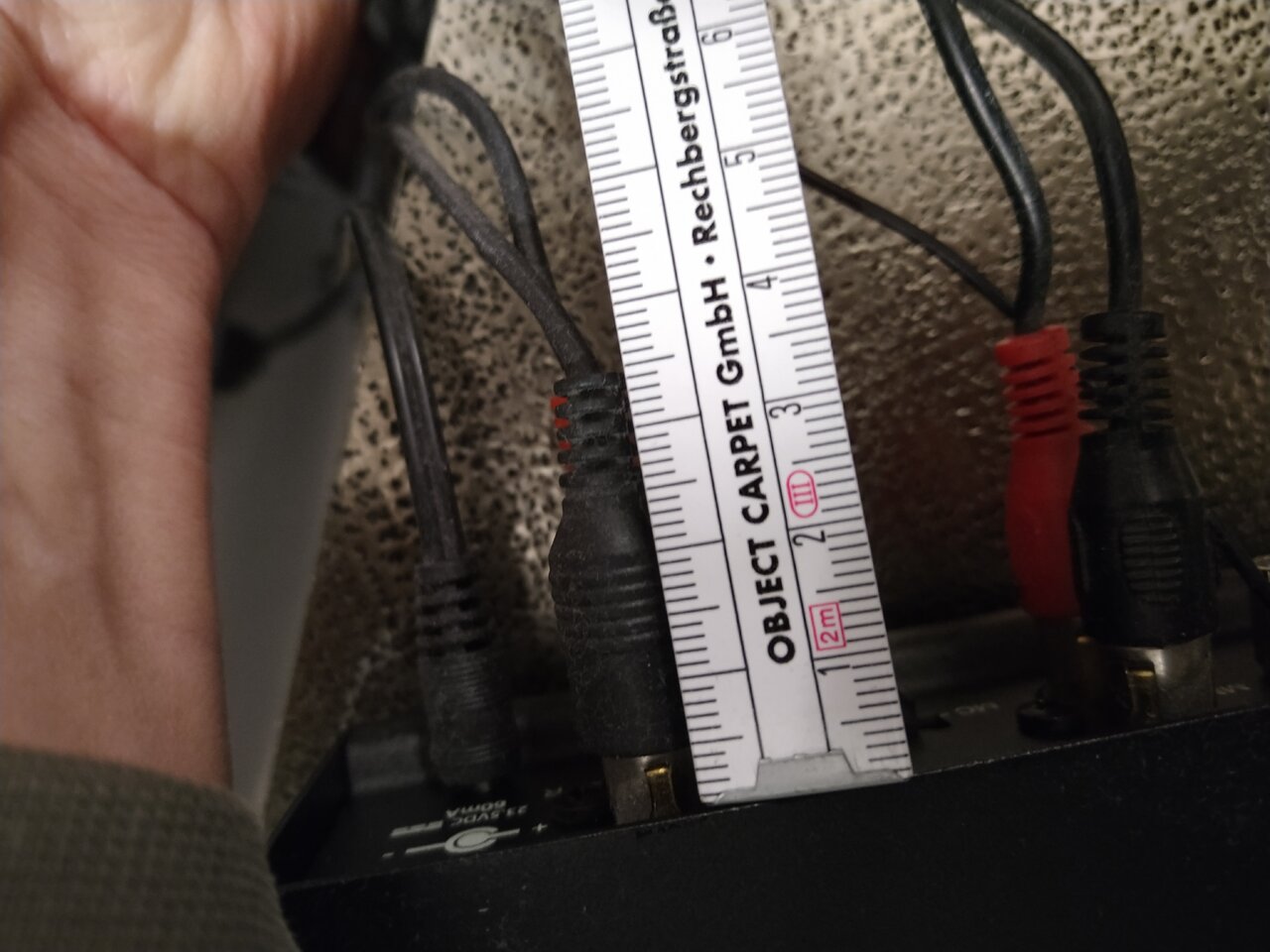

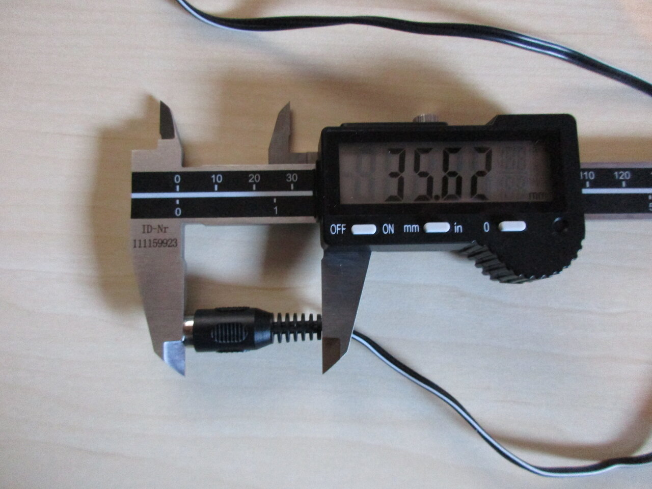

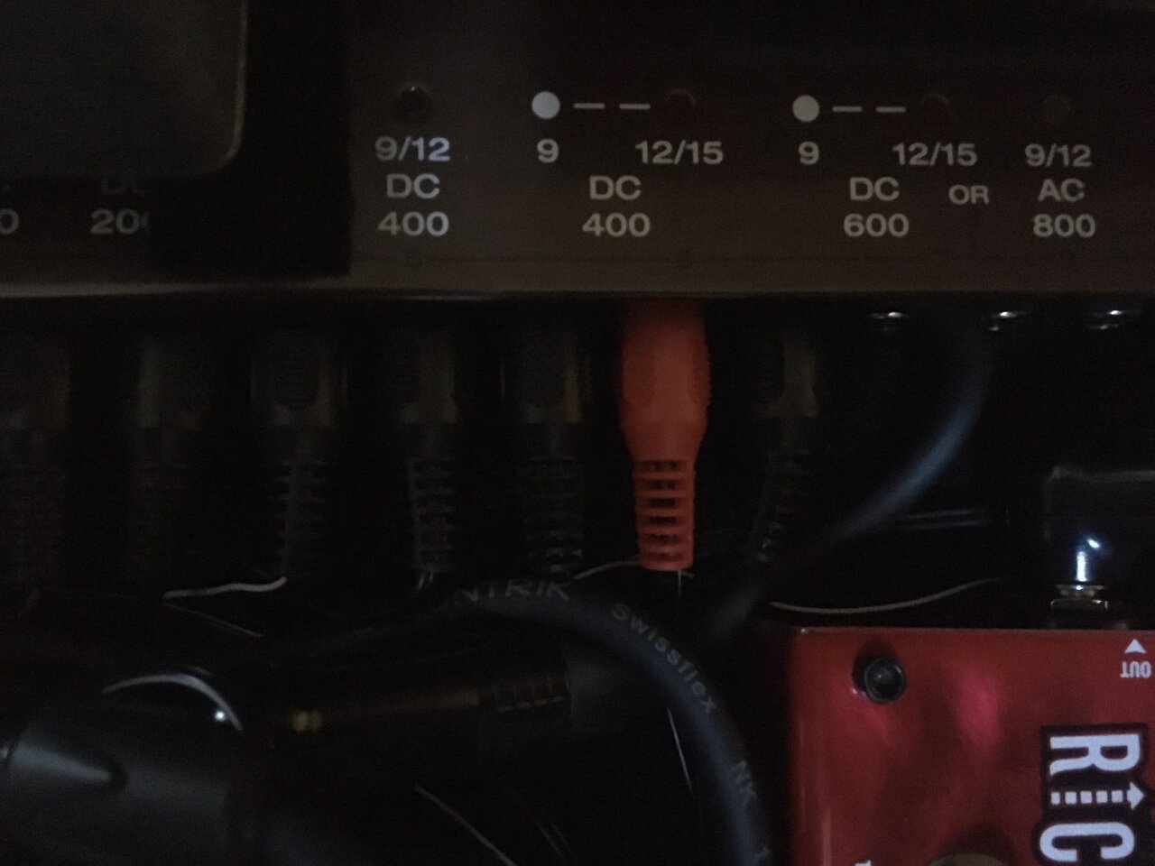

Bei meinem Phono-Preamp sind's ca. 35mm:
Ciao @MauMau
ich sekundiere @Ratterbass Der Stecker ist auf dem Tisch ein wenig länger, aber am Cioks ist die Steckerleiste leicht versenkt, weshalb da 32mm rauskommen, siehe Bilder.
Gruss
claudio

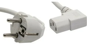

Prima, danke! :-) Noch eine Frage: hat jemand einen gewinkelten Kaltgerätestecker da und könnte da das gleiche Maß messen? Ich hab nämlich auf der anderen Seite (ich denke über das Cioks Sol nach, das hat die Kaltgerätebuchse auf der einen und die 9V-Abgänge auf der gegenüberliegenden Seite) auch keinen Platz...:II

Ciao @MauMau
das ist doch ein C5 (2.5A, genannt Mickymaus)? Ich habe nur C9 (6A, 2-polig "Keyboardstecker") und C13 (10A, was wir normalerweise Gerätestecker nennen) gewinkelt hier. Die stehen beide so ca. 27-28mm vor.
Edith hat schnell beim Thomann gekuckt, ist eine C14 Buchse, also ein C13 Stecker, also ca. 28mm.
