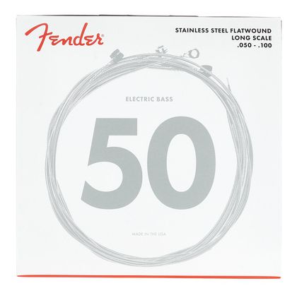

Ich dachte, die Fenders wären jetzt so unfassbar viel schlechter als früher(tm)?
Aber könntest Du die ein bisserl charakterisieren, vielleicht im Vergleich zu LaBellas oder Chromes?

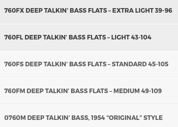

hatte bislang LaBellas
Es gibt da verschiedene Stärken – ev. aus zwei verschiedenen Sätzen mischen (also H- und E-Saite aus einem dünneren Satz)?

die fenders gibt's halt auch nicht als 5er satz afaik.
Gabs zumindest. Gibts die nicht mehr?
Ich hab jedenfalls nen Satz, den ich etwa 3 Jahre aufm Fretless hatte und die jetzt auf dem LesPaul sind. Aufm Fretless habe ich aus eben den hier genannten Gründen seitdem die LaBella Whity Nylons.
Edit: Grad nachgesehen - zumindest Thomann hat die Fender Flats tatsächlich nur noch als 4er Satz. Mein 5er Satz ist .045 - .125. Bezeichnung 9050SM.
