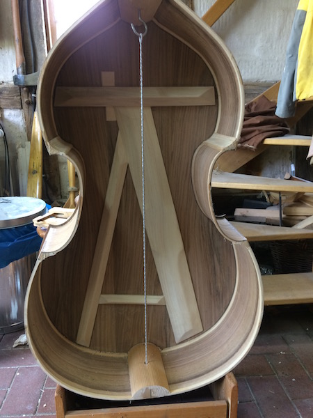

Wobei die "Sache" ja mittlerweile "Gott sei Dank" komplexer ist...:-P denn Flachboden ist nicht einfach mehr Flachboden...;-) wenn ich da z.B. auf die Konstruktion z.B. in meinem Primus verweisen darf... :o)
Um mal Heiner Windelband dazu zu zitieren:
"...dieses Balkensystem ist aus jahrelanger Erfahrung entstanden. Da der Boden wie eine Blattfeder wirkt wollte ich die Federwirkung verstärken. Daher ist der Boden über die gesamte Länge gespannt.Die Balken sind aus Pappel, das Holz hat eine deutlich bessere Federwirkung (Feder= ich kann das Holz verbiegen und es geht in seine Ursprüngliche Form zurück. Vor GFK-Zeiten wurden Wurfangeln aus Pappel gemacht!) als Fichte, die schnell bricht. Pappel hat ein ähnliches Gewicht wie Fichte, ist aber ein Laubholz und seine Werf- und Schwind-Eigenschaften sind ähnlich anderer Laubhölzer. Daher ist die Rissgefahr durch Quellen und Schrumpfen des Fichtenholzes nahezu auf null reduziert.
Langer Rede kurzer Sinn: die Decke macht die Klangschönheit, der Boden die Kraft.
Und diese theoretischen Gedanken beweisen sich in der Praxis! Wir haben den Bass bewusst seit seiner Erbauung hier behalten und verschiedenen Klassik- und Jazz-Musikern für Konzerte ausgeliehen, auch um zu sehen wie das Balkensystem sich bewährt. Nicht nur wir sind so davon überzeugt, dass wir alle weiteren Flachbodenbässe auch mit diesem System bauen werden. Auch werden die Bässe dadurch nicht schwerer...."
Oder auf die Konstruktion von Matthew Tucker in Australien, die z.B. auch von Elinore Morris verwendet wird:
