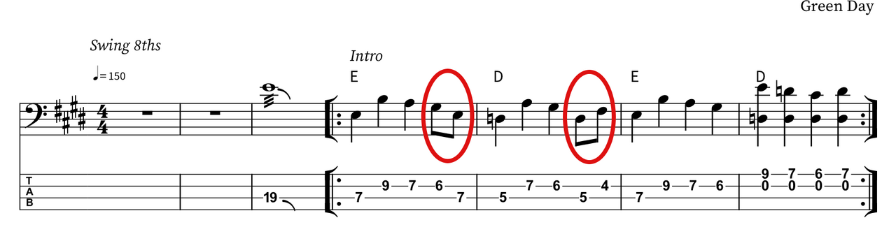

Wenn die Noten in E sind, du aber klingend in Es (bzw D# was es noch komplizierter macht) schreibst, ist das ziemlich verwirrend.
In E würde ich das jeweils einfach in 2 Lagen mit 1 Finger pro Bund spielen. E-dur Mittelfinger auf A-Saite 7te Bund. D-dur Mittelfinger auf A-Saite 5te Bund.
Den letzten Takt mit leerer D-Saite.
Ohne runterstimmen wird der letzte Takt schwierig mit der None.

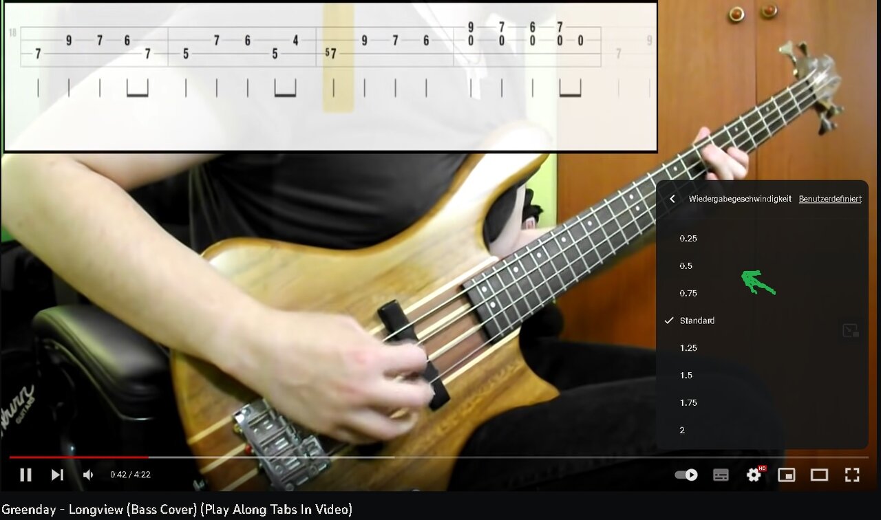

Manchmal kann man sich auch von Leuten die das Teil gespielt haben was abschauen.
Dank dir für den Link, ich schaumal bei 1/4 Tempo, ob meine Augen schnell genug sind ;-)
Nein,das geht auch ohne Premium.
Beim Video unten rechts auf Einstellungen/Wiedergabegeschwindigkeit und dann halt auswählen.
Longview ist doch sowas von in 4/4. Ja, das Schlagzeug geht auf 12/8-Feel während den Versen, das wars dann aber auch. Die von @frutnica angehängte PDF ist ein schönes Beispiel wie schlecht manche "offiziellen" Tab Books früher waren. 2 Punktierte Viertel pro Takt ist ja wohl mal total kirre, so zählt oder spürt doch niemand die Basszeile: 1 und 2 und 3 und 1 und 2 und 3 und... Ganz sicher nicht

Das ist aber wohl eher falsch. Das Motiv endet nicht am Ende jeden Taktes mit leerer A Saite. Das Tab am Anfang passt schon, es fehlt nur im letzten Takt die leere D Saite am Ende die wieder zu Anfang leitet.
Fingersatz ist einfach der "normale" Dur Tonleiter Satz. Mittelfinger auf Grundton und der Rest entsprechend.
