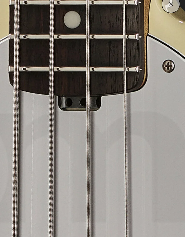

Beim Musicman ist es am besten
Ich habe am liebsten Bässe bei denen die Einstellschraube am Halsfuss ist. Optisch schöner und einen Hals schraube ich nie ab um was einzustellen. Man kommt an die Schraube auch so ran. Die Mär, dass man dafür den Hals abnehmen oder das PG abhnehmen muss hält sich aber leider extrem hartnäckig ;-)
Das "Musicman"-Rädchen finde ich übrigens noch schlimmer als den Trussrod-Zugang an der Kopfplatte. Das ist irgendwie der Obergraus :D
