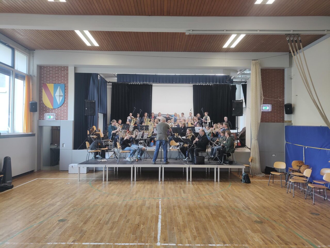

Das ist die Situation... (ich bitte, das Bild nicht zu verbreiten, da sind Kinder drauf):
Wir haben tatsächlich die Boxen nach vorne geholt und die Mirkos auf 4 reduziert. Das hat schon mal geholfen. Auch die Posaunen (spielen nach vorne) gegen die Tenorhörner (spielen nach oben) getauscht.

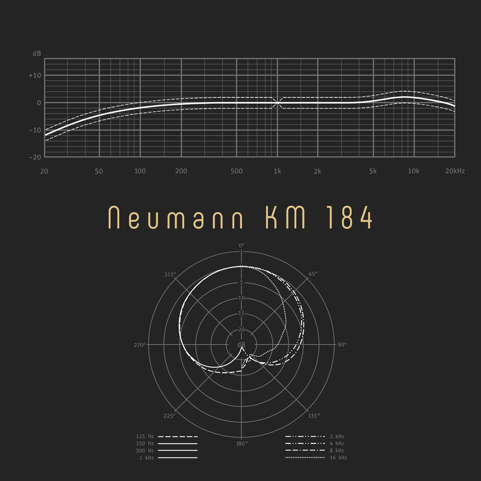

Ich habe mal ein Diagramm herunter geladen:
Sehe ich das richtig: Wenn ich die Dinger waagerecht stelle und relativ "tief", wäre die Richtcharakteristik optimal genutzt? Bisher standen die ca.45° schräg und ziemlich hoch.

Soweit ich weiß, entstehen Feedbacks, wenn der Schall aus den Boxen wieder in die Micros reingeht (entweder durch Direktschall oder durch den diffusen Schall, also Reflexion über Wände und Gegenstände).
Die Boxen nach vorne zu ziehen ist daher gut. Ich seh auf dem Bild keine Monitore, also fallen die als Störer weg.
Die Vorhänge sind gut, sie reduzieren diffusen Schall und Reflexionen. Man könnte sie zuziehen, um das zu verstärken.
Micros möglichst nah an die Schallquelle zu bringen, ist grundsätzlich gut, aber schwer beim Chor.
Ein Teppich unter dem Chor könnte den Boden als Schallquelle für Reflexionen entschärfen.
Blech und Chor tauschen wäre vielleicht auch eine Überlegung wert. Die Blechbläser auf der Bühne möglichst gedämpft, alle Vorhänge einsetzen. Der Chor wäre im Raum vorne präsenter, schon ohne Verstärkung. Dann die Mikrofone und Boxen platzieren, wie oben beschrieben.
Die KM 184 haben Nierencharakteristik, das ist schon mal gut. Supernieren nähmen von schräg hinten zu viel Fremdschall auf.
Ihr habt vier Micros für den Chor, aber zu weit weg von den Sängern.
Ich würde vier Gesangsgruppen machen mit je einem Neumann direkt davor, waagerecht in Richtung Sänger, die Sänger in vier Gruppen deutlich näher zusammen und näher ans Mikro. Die 1-2m auf dem Foto sind viel zu viel.
Dir KM184 also so ausrichten, dass das „Heck“ möglichst auf die lauten Instrumente (Drums, Blech) zeigt, da sind sie am unempfindlichsten.
