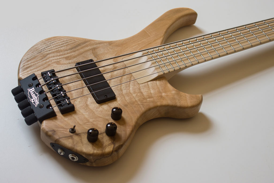

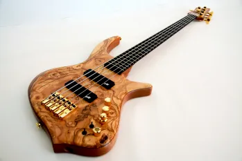

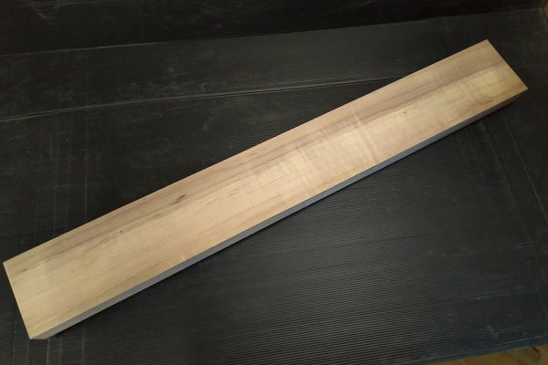

Also, Andreas Großer (deutsches-tonholz.de) bietet auch heimische Obsthölzer (Birne, Apfel), Hainbuche und Elsbeere an, sowie auch noch Schwarznuss an.
Bei mir ist gerade ein Body aus Wildkirsche angekommen, zugegeben, da kommt eine Zebranodecke drauf.
Allerdings ist "Plastik" nicht so albern, wie es klingt, Bogart mach das ja heute auch noch für Bodies, Hälse aus Carbon sind ja fast schon weit verbreitet.

An die Druckfestigkeit von Ebenhölzern ist mit europäischen Hölzern nicht ranzukommen. Aber Olive, Kirsche und Ulme sind z.B. sehr hart. Ulme z.B. ist bzgl. Druckfestigkeit und Härtegrad nahezu identisch zu Palisander.
