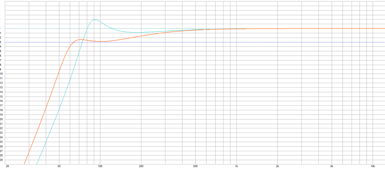

Wenn Du eine TL806 nach Originalplänen hast, also eine, wo man den mittleren Port verließen kann, dann könnte es evtl. klappen. Dazu braucht sie aber auch noch EQ Unterstützung. Ansonsten wird das nix und bollert/dröhnt ohne Ende

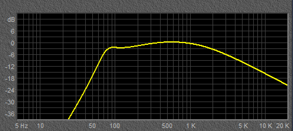

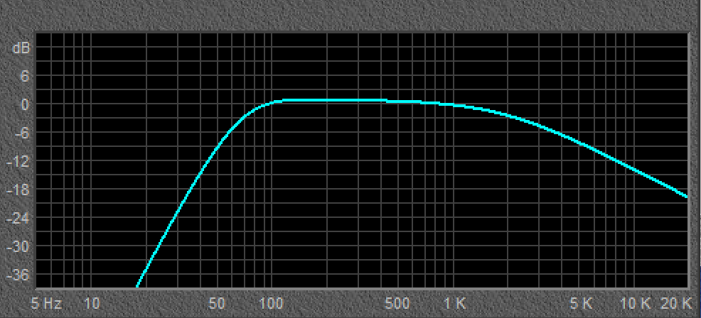

Hier mal eine Simulation, Türkisfarbene Linie ohne verschlossenen Mittelport, Orange mit verschlossenem. Ich würde für die TL806 aber lieber einen anderen Speaker nehmen bzw. noch besser: den alten drin lassen, denn dafür ist sie schließlich entworfen worden ..... und lieber eine andere Box für den Faital nehmen, da gibt es weitaus geeeignetere Konstruktionen.
Kann man schon machen.

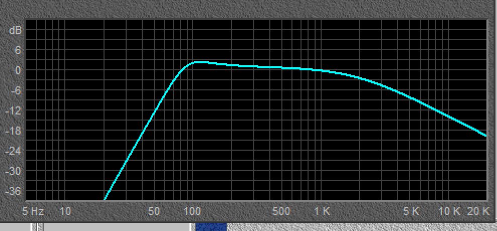

Eventuell vielleicht einen der seitlichen (kleinen) Reflextunnel verschließen um die Boxenabstimmung (Helmholtzresonanz) etwas tiefer zu legen.
Beim normalen "step down" wenn mittlerer Reflextunnel verschlossen dann wird's vielleicht etwas zu dünn im Fundament.
Muß man aber probieren was einem im Ergebnis am besten gefällt.

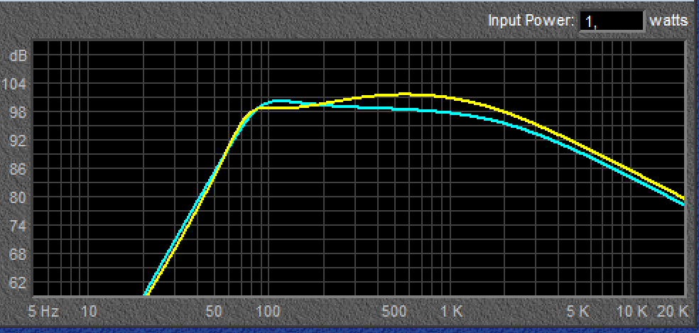

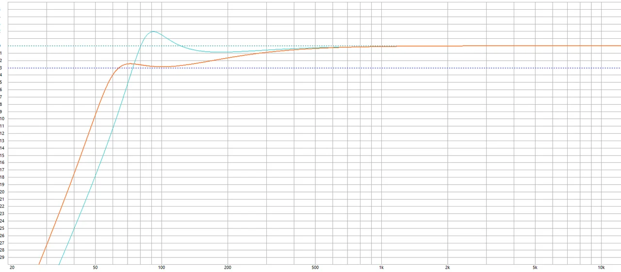

Box unverändert:
wenn ein seitlicher Reflextunnel zu

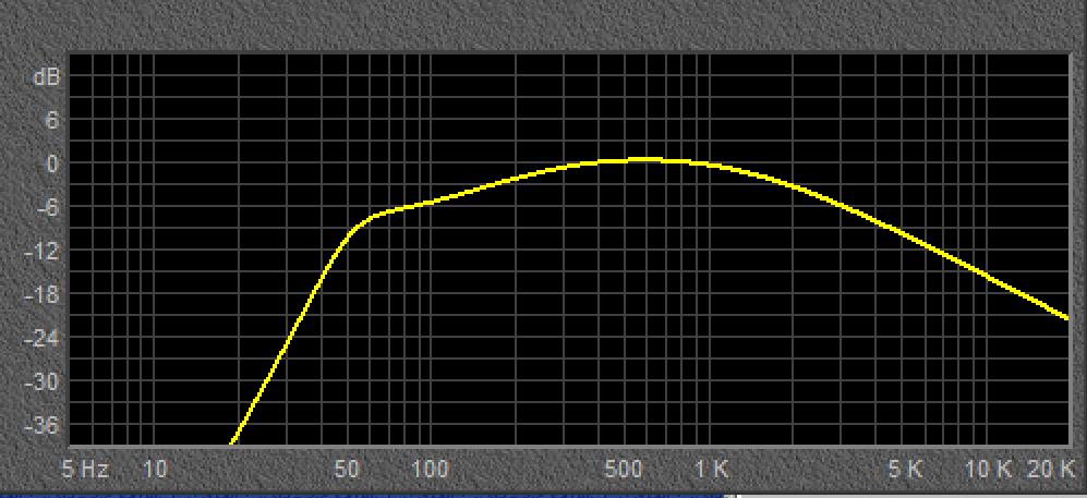

und wenn mittlerer Reflextunnel verschlossen "step down"

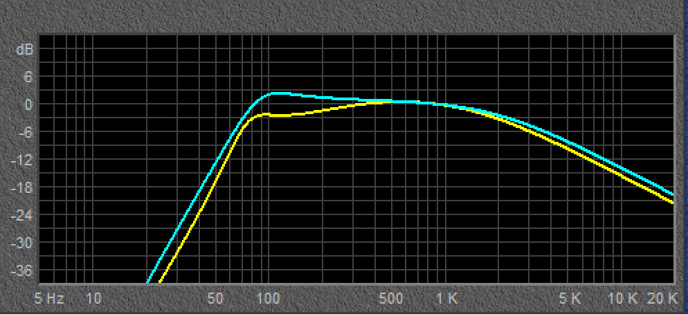

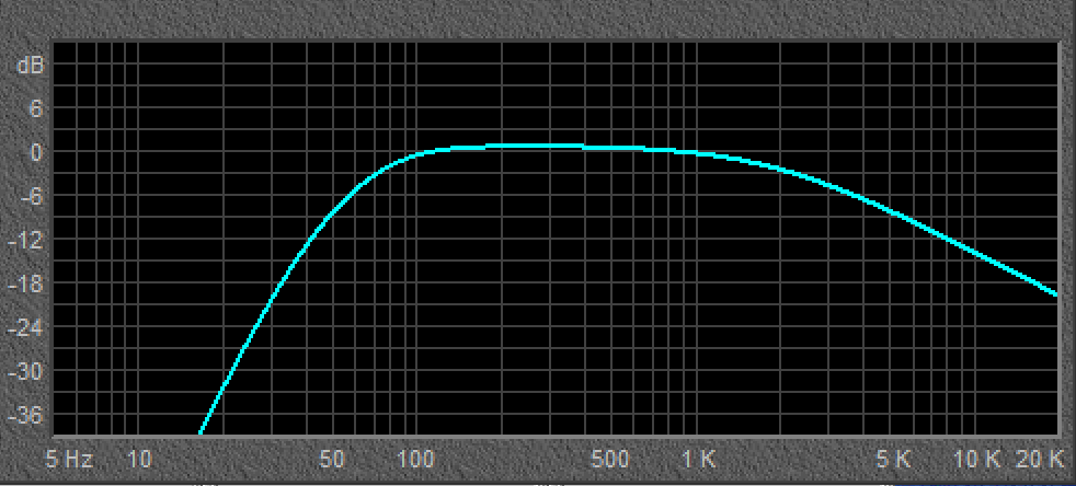

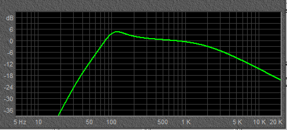

...auf jeden Fall gehört dazu ein Amp, der beim Bassregler die 100Hz nicht mehr allzusehr mitnimmt, sonst bekommt man
Nö, eigentlich eher nicht. Sonst wäre die ganze Eminence Delta- und Deltalite Serie an Lautsprechern so ziemlich unbrauchbar.
Wegen +3dB Erhöhung im Frequenzagng dröhnt noch lange nichts. Ganz im Gegenteil, es hilft eher das Fundament etwas anzudicken ohne dass man extra Verstärkerleistung dazu benötigen würde.
Dröhnig wird's allenfalls dann, wenn die +3dB Erhöhung von Tschebyscheff Boxenabstimmung herrührt, weil dann hätte die Box eher schlechte Dämpfungseigenschaften, und insbesondere mit Röhrenendstufen dann eher besser nicht!
