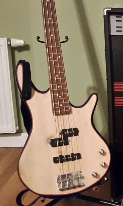

Ich habe gerade einen Ibanez Gio Soundgear GSR200 erstanden... recht günstig...
Irgendein Depp hat aber leider die Farbe abgeschliffen... auf der Rückseite ist er noch blau..
an der Rundung der Vorderseite ist noch ein Streifen rot (dürfte die Grundierung gewesen sein)
weiters hat der Depp die Oberfläche dann nicht versiegelt, somit sind bereits erste Schmutzspuren vorhanden..
Ich bin mir noch nicht sicher
- ob ich ihn ölen werde
(wenn, dann allerdings mit einer vorhergehenden färbigen Lasur oder mit gefärbtem Öl; denn die Maserung und Farbe des Agathis ist nicht so der Bringer)
- oder ob lackieren
- (die Idee einer Folie (wie es in letzter Zeit häufig im DIY-Hifi-Boxenbau gemacht wird, ist mir nur sehr kurz gekommen)
Egal wofür ich mich entscheide, habt ihr irgendwelche Tips welche Öle, Lacke, Farben ich dafür verwenden könnte?
Bzw. sonstige Anregungen...
vielen Dank Stefan
PS: wobei, weiter nachgedacht tendiere ich eher zu Ölen.. denn beim Lackieren mit "Haushalts-Werkzeug" (Pinsel, Rolle, etc.) bekommt der Bass sicher Orangenhaut o.ä.
Also beim Ölen wird sicher keine Orangenhaut entstehen. Als Öl kannst du Leinöl mit Siccativ verwerden (Siccativ ist der Härter im Öl)
Dieses Öl bekommst du in jedem Baumarkt. Du kannst auch Möbelöl verwenden. Es gibt auch gefärbte Öle.
Es muss jedenfalls ein Öl sein das aushärtet. Olivenöl z.B. geht nicht ;-)
Vor dem Ölen würde ich aber die Flecken nochmals wegschleifen. Schleifen bis auf 400er Körnung.
Auftrag des Öles mit einem Stoffballen das je nach Öl mehrfach nach Trocknung.
Ölen ist sicher die einfachste Variante
PS.: Es war kein Depp, es hat anscheinend die Farbe nicht mehr gefallen.

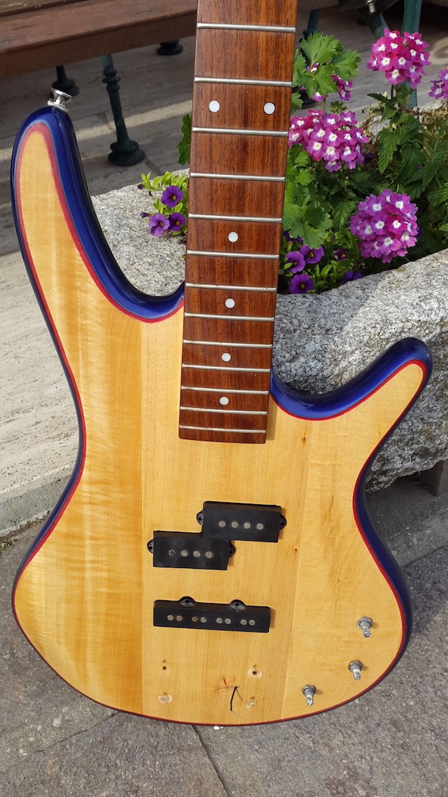

das nötigste (PUs, Potis, Bridge) abgebaut...
jetzt erst komme ich drauf, dass die Bridge nicht mehr die originale sondern ein billiger Blechwinkel is und noch dazu mit Baumarkt-Spax (die gelb brünnierten mit Torx) angeschraubt wurde... (und noch dazu unnötigerweise um 5mm weiter hinten als original)
also noch schnell die riesigen Löcher mit Bambus-Spiessen verschlossen)..
kurz mit 240er und 400er drüber... richtig fett eingeölt und einmassiert... trocknen, ganz kleiner Zwischenschliff mit 400.. mit öligen Lappen nochmals drüber und...
jetzt noch neue Schrauben besorgen...
evtl. versuch ich noch eine bessere Bridge.. vielleicht bessert sich was... (bin für Tips, Ratschläge, Angebote offen)
lg Stefan

der IST bereits geölt.... vorher (siehe Bild im 1. Posting) sah man gar nix von einer Maserung... der war nur irgendwie undefiniert rosa-gelb-weiss...
die Maserung is eh hübsch... sogar 3x hübsch... aber halt 3 mal anders...
oben leicht und unregelmässig geriegelt, mittig längsgestreift und unten... ähh.. anders gemasert (weiss net wie das genau heisst)

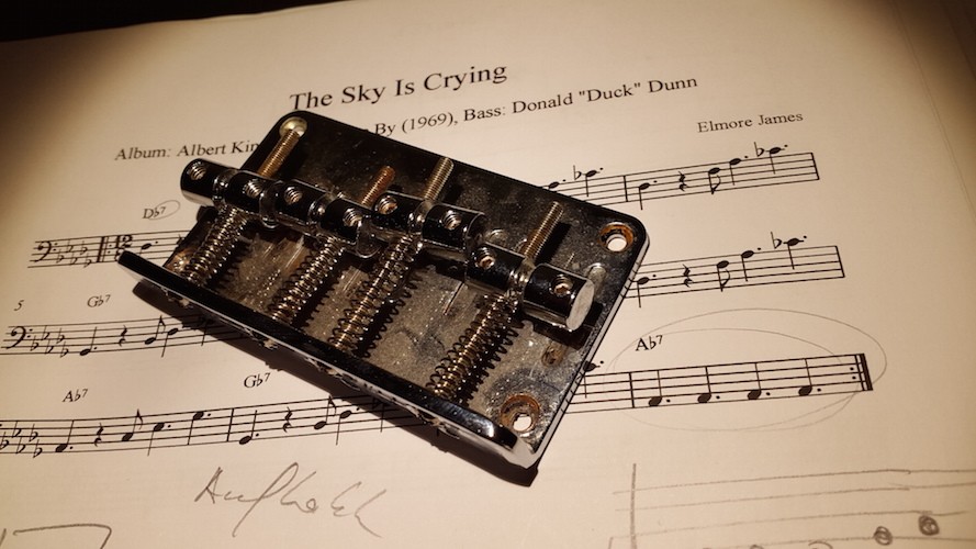

wegen Blechwinkel: was meinst mit richtiger Stelle?
Prinzipiell würde ich die Brücke so aufschrauben, dass bei Mittelstellung der Reiter genau auf der Mensurlänge steht... so hab ich in beide Richtungen Platz zum Feineinstellen... oder gibt es sonst noch Gründe um 5mm auf oder ab zu wandern..
ausserdem ist dieser Blechwinkel sicher nicht original.. und ich bin gewillt hier was neues zu versuchen..
aber sieh selbst...
Naja vllt. hat dem Vorbesitzer die Werksposition der Brücke für seine Einstellungen nicht gepasst...?
Ich gehe schon davon aus, dass das die Original-Brücke ist.
Die haben halt diesen einfachen Winkel -ältere Modelle sogar ohne die Führungsnuten der Reiter, die dadurch gerne mal verrutschen bei härterem Anschlag...
:bier:;-)
wollte dir per Bildersuche gerade das Gegenteil beweisen, musste aber erkennen, dass ich mich geirrt habe...
wenige Bässe (die mit nur 3 Potis) hatten anscheinend diese Bridge...

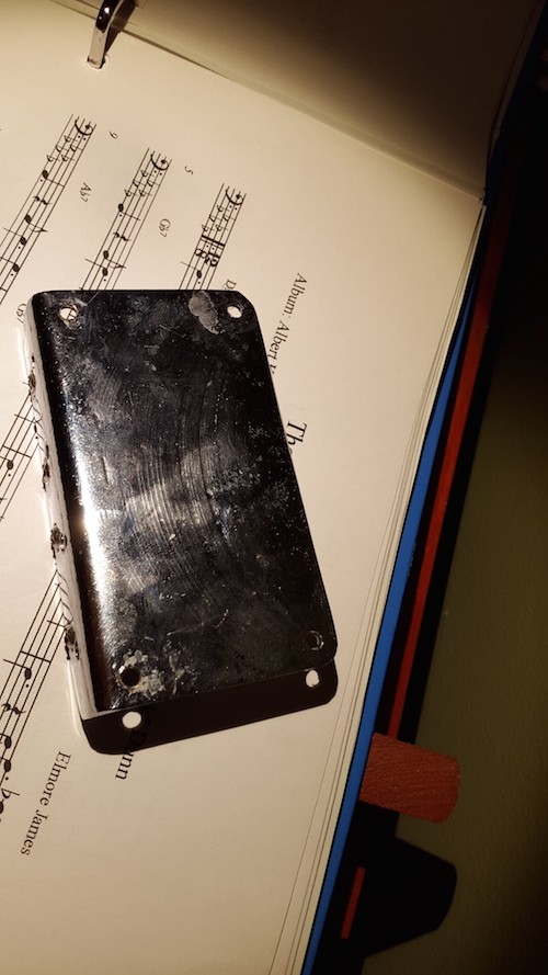

wobei die Riefen auf der Rückseite (in original noch ärger als auf dem Foto) haben mich blöd schauen lassen.. deswegen hätt ich auch auf billiges Nachbauteil getippt...
na, jetzt kann ich mir denken warum... der hat -nach der Schleifaktion- sich beim wiedermontieren gefürchtet, dass die Schrauben nicht in den Löchern halten und sie mit etwas "Sicherheitsabstand" wieder montiert... und dann gleich noch mit ordentlichen Spax..
also, denkt ihr eine andere Brücke ändert merklich was am Sound?
ich wüsste gerade eine Schaller 3d
eine Gotoh (https://www.dropbox.com/sh/wox7p3why9l52r6/AAC4unaVKM7MDOgWUORN1g4xa?dl=0&preview=DSC_0098.JPG)
oder eben die hier besprochene Fender Highmass
bin aber für sämtliche weiteren Tips und Empfehlungen dankbar
(was ist zu Einzel-Saitenreiter zu sagen?)
a paar 10er würd ich investieren, WENN es sich auszahlt...
Danke
Grundsätzlich ist eine Bridge eine Sache, wo sich die Geister scheiden.
Die einen sagen mehr Gewicht, mehr Sound.
Die fender-Vintage-Fraktion schwört auf den simplen Blechwinkel.
Ich persönlich würde den alten Winkel draufschrauben.
Falls die Löcher zu gross, dann ein paar Mini-Spänchen vom Zahnstocher (nicht Zündholz da zu weiches Holz)mit einem Tropfen Leim reinstecken.
Dann Schraube reindrehen. Hält bombenfest.
