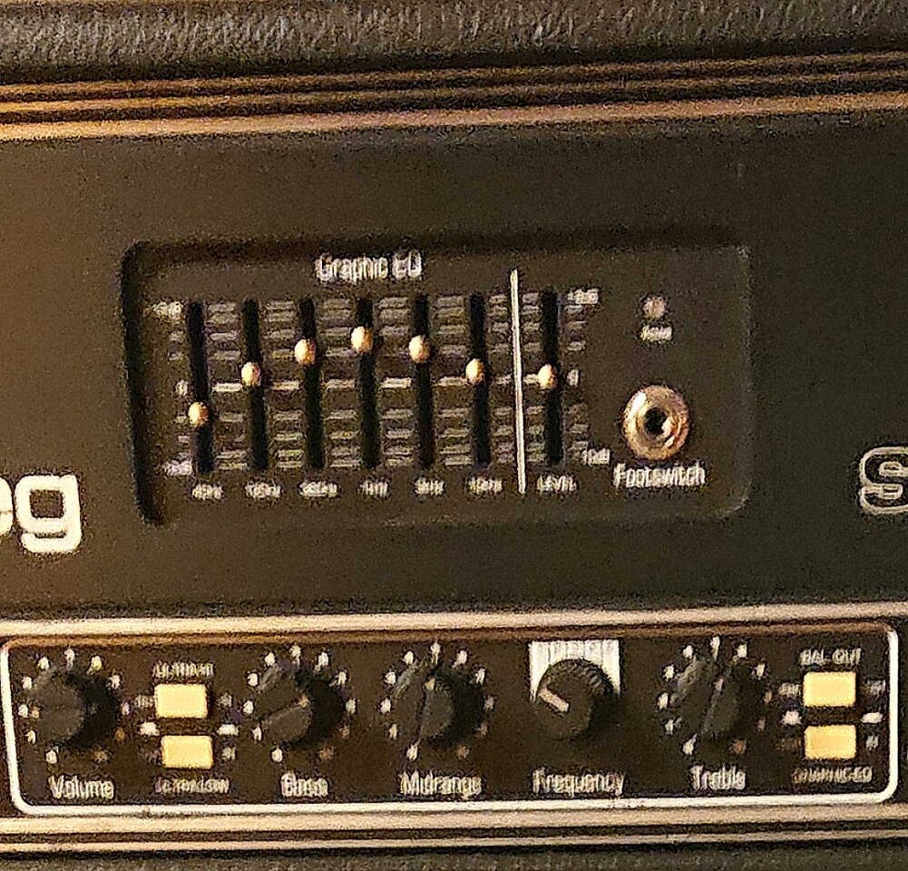

Wobei ich gerade gelesen hab, dass der EQ 40HZ macht und der Bass Regler auch. (also könnt ich den Bass Regler noch etwas zurück nehmen..Und den Grafik Flat)

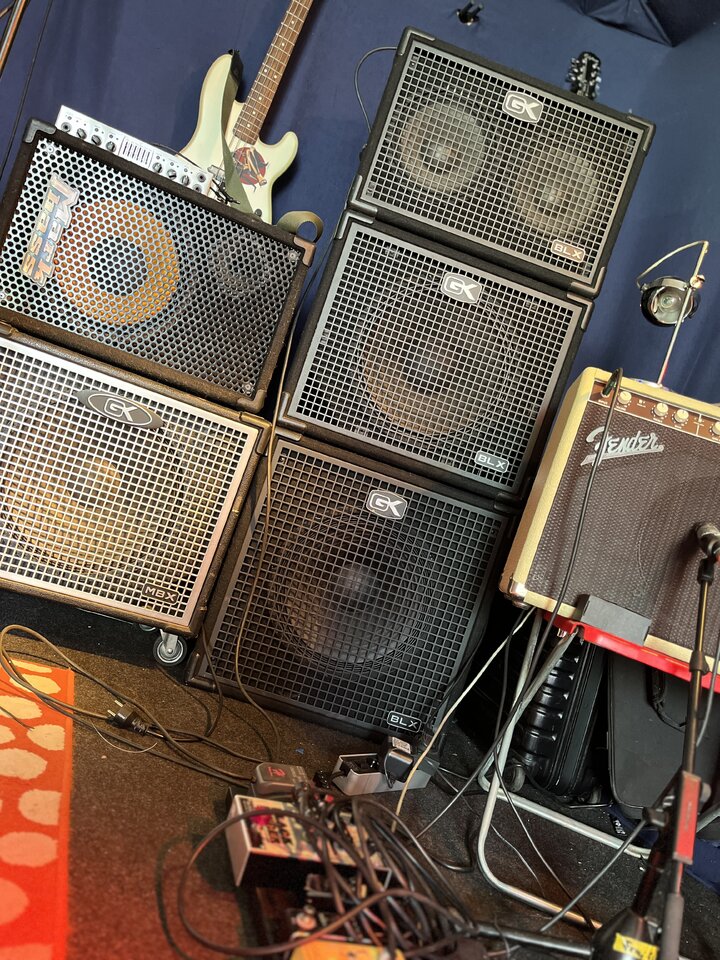

Ich war gerade im Proberaum und hab testweise die Box angehängt bevor sie als unterste im Stapel steht.
Kommentar des Drummers: purer Druck 😎.
Nächste Woche dann Probe mit der anderen 15er als 215er Kombi. Das wird ein Spaß.
