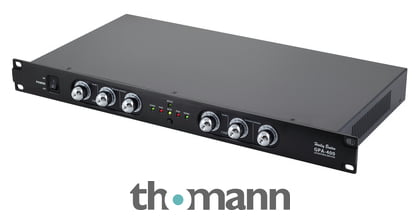

Ich überlege für ein leichtes Setup aus Helix LT und Glockenklang UNO Box eine HB GPA-400 zu nutzen.
Gebrückt hätte diese Endstufe genügend Leistung um die 15er Box anzutreiben.
Die "Bewertungen" fallen alle recht gut aus, allerdings zumeist von Gittern.
Der Preis ist sehr günstig, im Gegensatz zu PA Endstufen mit passender Leistung, was mich eben mit einem Gefühl der Verunsicherung zurück läßt.
Ich bilde mir zumindest ein das Bewertungen nur so gut sind, wie ich diese selbst gefälscht habe. :D
In den letzten Jahren war dieses Forum die ehrlichste Quelle um sich mit Equipment, den Pro´s und Con´s auseinander zu setzen.
Allerdings sind Informationen zu dieser Endstufe hier in diesem Forum Mangelware, weshalb ich hoffe dass vielleicht doch jemand seine Erfahrungen hierzu kundtun möchte.
Hierfür schon einmal vielen Dank vorab.
Du spielst also einen current gen Modeller der Spitzenklasse in eine high end Bassbox und willst das mit dem Billigsten, das die Class-D Welt zu bieten hat anfeuern.
Das klingt nach keiner allzu sinnvollen Idee.
Abgesehen davon sind 400W@8Ohm nix.
Unter einer ICE700 braucht man bei Class-D imho gar nicht anfangen am Bass. Günstig bekommt man das Modul mit dem Harley Benton Bass Block 800 oder wie der heißt.

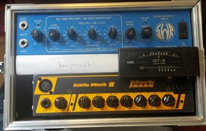

der LM2 ist leicht und hat eine gute Endstufe.
Hab den in meinem Custom Rack (sorry für das lumpige Bild) und finde ihn richtig gut. Der SWR läuft über die Markbass Endstufe. Als Mod empfehle ich hier eine Klinkenbuchse an das Masterpoti zu löten. Auf der Rückseite gibt es dazu sogar schon eine Bohrung unter einem Metallplättchen.
Vom LMIII warst du nicht so begeistert, richtig??
Ich jetzt? Ich mag den. Er ist ein im besten Sinne langweiliger Amp. 40-10000Hz gerade im Frequenzgang, der EQ greift gut und bis auf den VPF nutze ich jedes Frequenband hin und wieder.
Ich finde vor allem in Kombination mit dem Dexter (Alembic, FMC etc.) eine echte Waffe. Ich glaub @Paulito mag ihn nicht so gerne. Ist halt immer die Frage was man will. Paul bevorzugt die ICE 700er Module. Ich höre da zwar Unterschiede, kann dir da aber tatsächlich nicht sagen was ich besser finde... Markbass baut jedenfalls keinen Schrott. Highend isses jetzt aber auch nicht.
