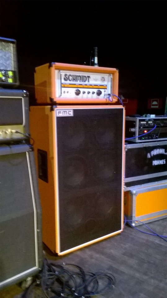

Tja jetzt ist es letztlich wieder eine FMC geworden....6 x 10 Retro Deluxe...in Orange Optik.....noch 8 Tagen Tour hat sie sich prima bewährt.....Top....die Kombination hat sogar den Kontrabassisten der anderen Band begeistert, er hat den Rest der Tour auf dem Orange Setup gespielt :-)
Hans war erst skeptisch noch den weißen Keder mit dazu zu nehmen, die originalen Orange Cabs haben ja nur den schwarzen Bespannstoff......so ist es eine kleine Mischung aus Ampeg und Orange :-) aber ich dachte mir, da der Amp viel weiß auf der Frontplatte hat, würde das ganz gut passen...und mir gefällt es und es ist ein wenig "unique"....
Für mich muss eine Orange-Box so aussehen:
https://www.thomann.de/de/orange_ppc212cob.htm
Die helle Bespannung finde ich viel schöner, auch den seitlich umspannenden Keder.
Aber es stimmt schon, die aktuellen Bass-Boxen haben wohl alle eine schwarze Bespannung.
Just my 2ct. Hauptsache es klingt wie's soll! :bier:
cheers
us
Die Frontbespannung der Orange Gitarrenboxen ist für Basssignale ungeeignet, da kommt nichts mehr Durch!
Darum nimmt Orange auch den schwarzen Grillcloth, das ist dann wenigstens so wie bei Ampeg.
Tatsächlich, ist das so?
Habe ich damals so gespielt...jung und unwissend wie ich war...
Warum funzt das mit Gitarren?
Es wird doch bestimmt eine basskompatible Bespannung in heller Farbe geben, die unnefähr so aussieht, oder?
