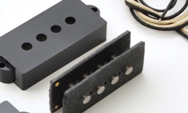

"Ich habe bei meinem Preci den oberen Magneten des Pickups auf Masse gelegt, damit es nicht mehr fritzelt, wenn man mit den Daumen drankommt. Das ging auch ein paar Jahre gut, doch von einem Schlag auf den anderen war der obere Pickup plötzlich deutlich leiser als der untere. Ich hab die Erdung (Kuferfolie unterm Pickup) entfernt und alles ist wieder wie’s sein soll. Nur dass es wieder fritzelt, wenn man den Magneten berührt." Wo nach dem Fehler suchen? Im Fokus derzeit der Wickeldraht und eine sich allmählich auflösende Lackschicht die zur Isolierung auf dem Draht ist. Ob das Rätsel zwischen Artikel schreiben und veröffentlichen schon gelöst ist?
