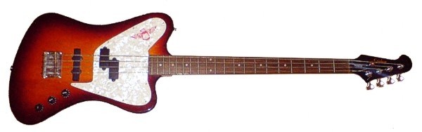

...hallo, für einen epiphone thunderbird non-reverse (sattelbreite ca. 42 mm = 1.65", P/J-Pickups) bin ich auf der suche nach einem ersatzhals (tuner nach unten sind kacke).

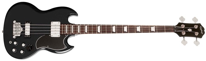

Hast du mal einen der vielen SG-Gitarren- oder SG-Bass-Bausätze im Netz gesehen? Wenn der Halsfuß vor dem Einleimen bei den Bässen wirklich auch so verwinkelt ist, dann keine Chance! Klick mich für ein Beispiel!

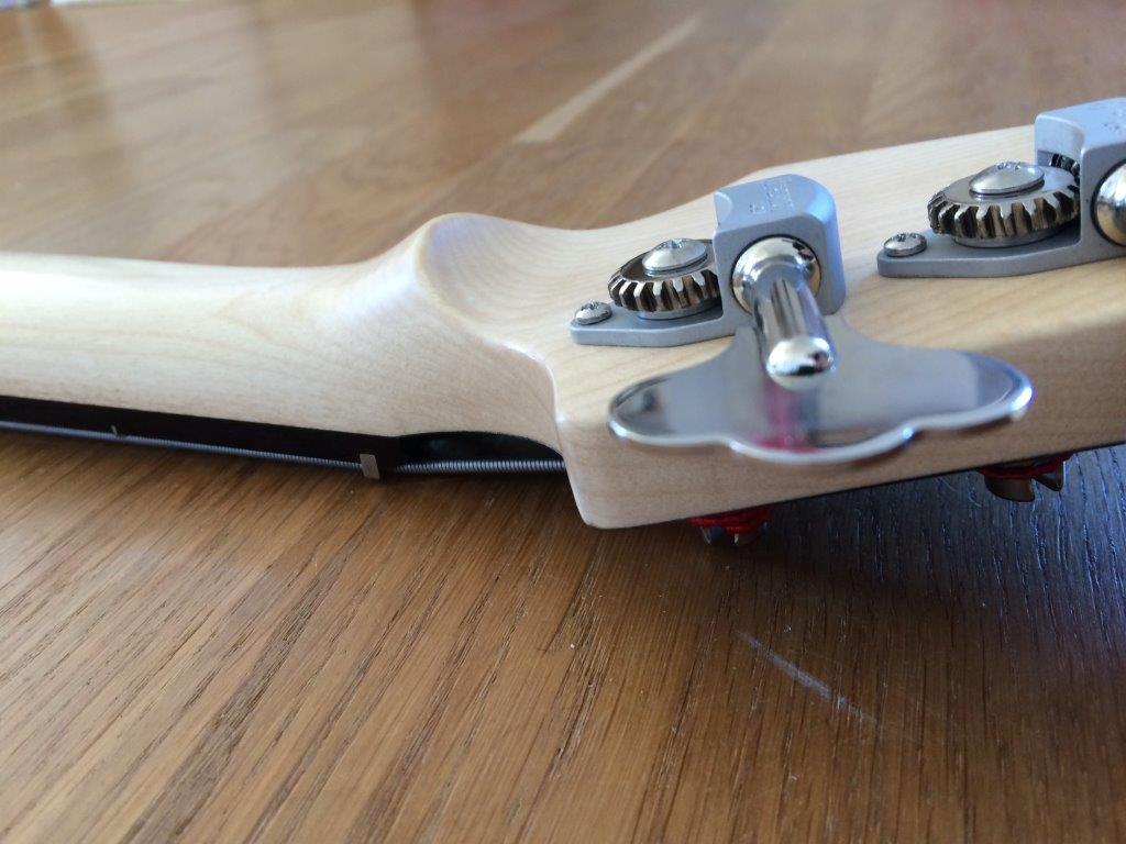

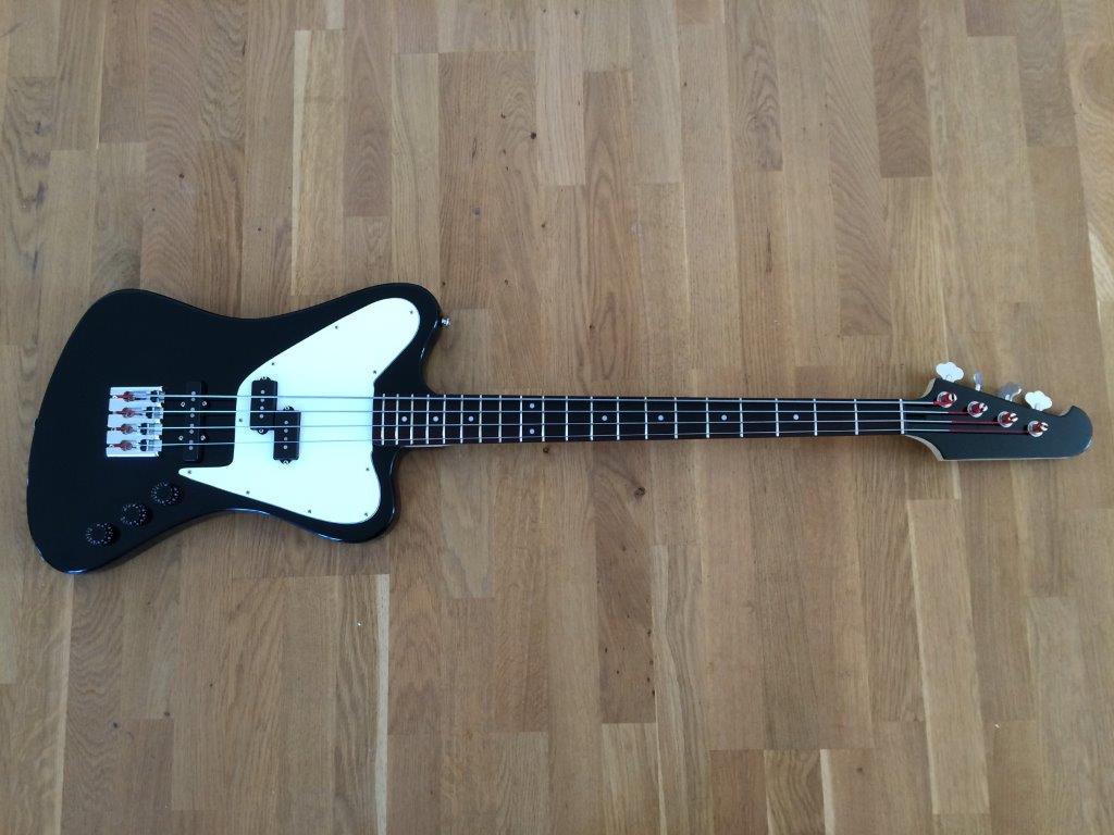

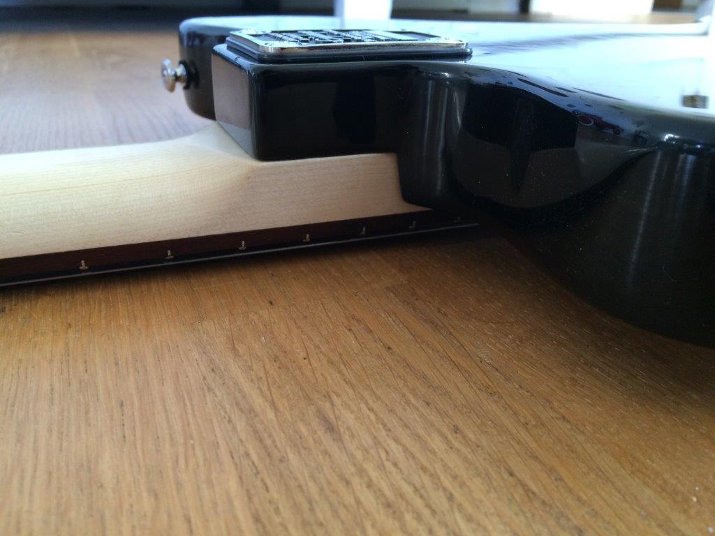

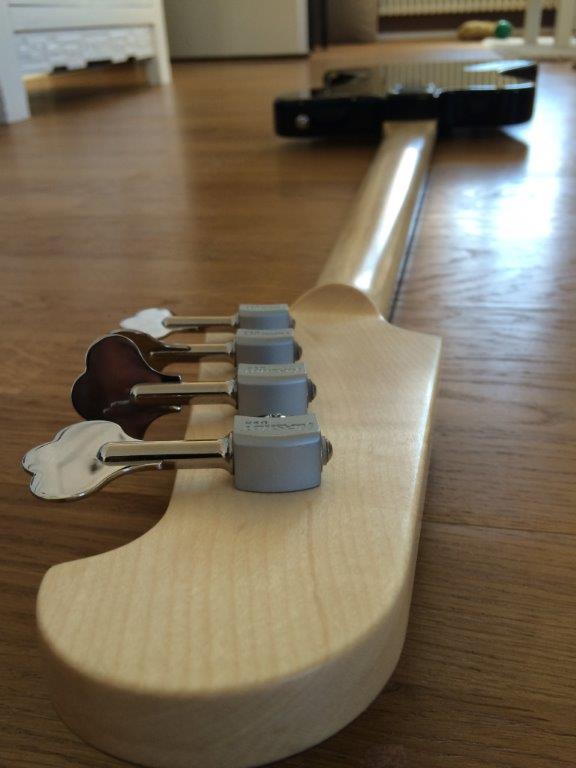

hey, nachdem ich verschiedene möglichkeiten geprüft hatte, habe ich mich entschieden mir einen hals für den non-reverse thunderbird anfertigen zulassen.
marc schroth von Nature-Shock Instruments hat mir einen perfekten hals angefertigt.
der hals hat ein d-profil (ähnlich dem jack casady) und liegt super in meiner "rickenbacker-hand".
hier noch fotos:
