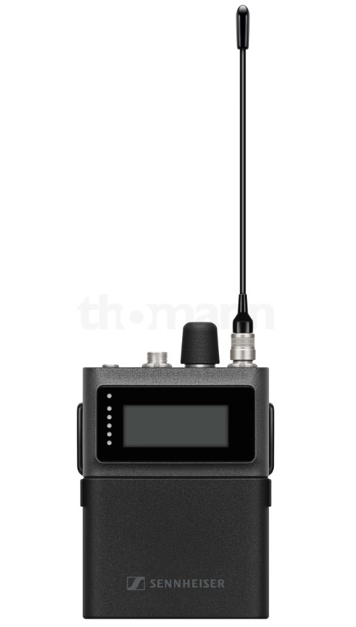

Ich bin zufällig über diese neue Sennheiser Serie gestolpert, die wohl aus einem Basisgerät besteht, an dem für die Bühne ausreichend viele kabellose Sender und Empfänger verbunden und gesteuert werden können. Eines der Highlights ist sicherlich die Bidirektionalität, die es erlaubt, an einem Taschengerät Sender und Empfänger anschließen zu können. Auch die Latenz von 0,7 ms ist vorbildlich.
Klingt doch perfekt für die Bühne. Das Häkchen daran: der Preis. Das Basisgerät kostet wohl 10.000 €, ein Sender 2.000 €.
Eventuell erlaubt es die fortschreitende Technik, solche Features in mittlerer Zukunft auch für den "ambitionierten Semipro" ;-) herzustellen. Wäre doch super, oder?

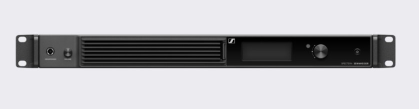

Ok, das ist nicht nur eine IE und eine Funkstrecke jeweils zusammengeschraubt, sondern erstmal ein 32x32Kanal-Router mit Funkschnittstellen. Und das im Prosegment, da relativiert sich der Preis für die Basisstation ein wenig. Wenn ichs richtig sehe, ist auch der IE-Monitormischer bereits mit drin, und die 32 Funkstrecken stehen bereits als MADI an der Basistation zur Verfügung.
Sicher werden die üblichen Verdächtigen da recht schnell mit Consumerversionen nachziehen, wenn sich eine entsprechende Zielgruppe findet. Das spannende wäre die Dimensionierung. Klassiker wären so Geschichten zwischen 4x4-16x16. Klar wird man sowas nicht in so grossen Stückzahlen los, wie Einzelstrecken, weil das immer nur im Bandkontext einen Sinn ergibt. Und wenn die Band nicht gleichzeitig einen FOH mit MADI in benutzt, werden die Schnittstellen auch nochmal ein finanzielles Thema. Evtl. kommen solche Lösungen also nicht aus der Ecke Funke/IEM, sondern eher als Extension der Digimixer.
So ist es. Im Prinzip ist es ein Monitormixer, bei dem die je 32 Ein- und Ausgänge Funkkanäle sind.

Bei uns wäre es zum Teil auch nützlich: Ich habe z. B. mehrere Sender an meinen Bässen und würde das auch künftig so handhaben. Darum könnte ich von der Bidirektionalität nicht profitieren. Von der Platzersparnis im Rack und der vermutlich höheren Soundqualität hingegen durchaus. Wir betreiben aktuell an unseren Konzerten 8 Sennheiser 6000er-Strecken für Vocals & Bässe, 2 2000er-Strecken für Ambis und 6 2000er-InEar-Strecken. Das System könnte damit 8 HE respektive 2 Racks auf 1 HE ablösen. Das ist schon ein Brett…

Wenn ich mir anschaue, was für einen 6000er Taschensender so auf den Tisch zu legen, ist ja der Rückweg quasi for Free. Das einzige Problem, das @SonicDomination hätte ist, daß ja an wenigstens einer Stelle gestöpselt werden müsste, wenn IEM Empfänger und Funksender mechanisch verbunden sind. Ich glaube aber eher, die Zielgruppe von Sennheiser sind hier nicht Instrumentalisten, die sind eh immer schwierig, sondern Musicals und Fernsehproduktionen, wo es um InEar und Miniaturheadset/Kopfbügelmikros geht.
Ich würde aber wetten, daß es nur mässig lange dauert, bis Sennheiser auch Empfänger und Sender einzeln anbietet, um genau die Instrumentalisten und Vocal-Solisten (Handmikrofon!) mit einbinden zu können.
