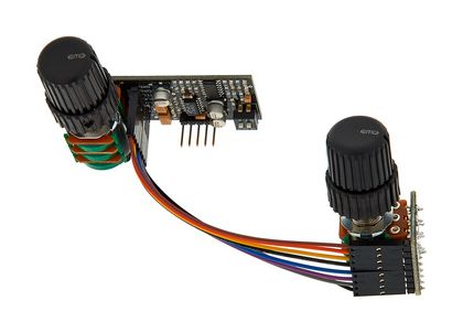

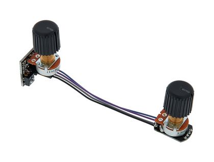

Das bedeutet, bei dem EMG Set benötigst du noch zusätzlich das hier, damit du wieder Bass ud Höhen aktiv regeln kannst
EMG BTS Control
...oder das, wenn Mitten auch noch geregelt werden sollen:
EMG BQC Control
...und dieses ist passiv

Oder: du nimmst das vermutlich erstmal eher passende GZR PJ Set und hast dann immernoch die Möglichkeit, später eine aktive Elektronik wie z.B. das BTS oder BTC je nachdem damit zu kombinieren. Das dann nötige Batteriefach hättest du ja schon.
Das finde ich halt so cool am lötfreien EMG-System. Einfach abschrauben, umstecken - zack - aktiv.

Was die EMG Preamp-Wahl angeht, fand ich persönlich die BTS immer besser. Das mit der Mittenfrequenzwahl bei der BQC war mir immer zu fummelig.
Die BTS mit ihrem Mäuseklavier bietet da auch sehr gute Sounds finde ich. Die pumpt ein wenig Hochmitten mit rein.
