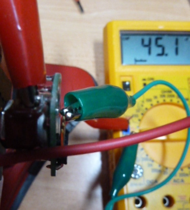

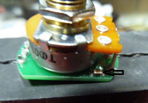

Der Kondensator ist auf einer kleinen Platine angebracht, welche mit dem Poti verlötet ist. Beschriftet ist er mit 473 = 47nF.

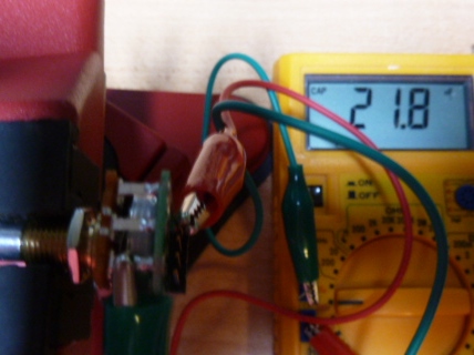

Da ich nicht immer alles Glaube was man mir erzählt, erst einmal nachgemessen. Sie da, nur 22nF.

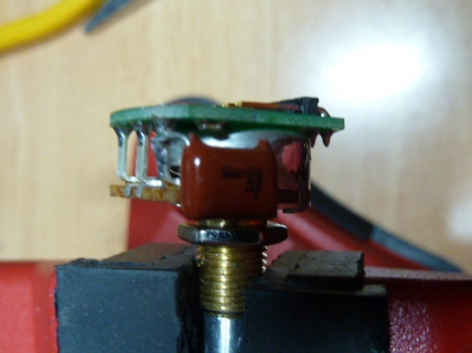

Kondensatoren haben die nette Eigenschaft, wenn man sie parallel verdrahtet sich ihr wert addiert. Deshalb habe ich einen 22nF Kondensator zwischen Poti und Potigehäuse gelötet.
Siehe da, 47nF. Der Standartwert beim Bass.
Der Klang und der Regelweg des Potis ist nun wie gewohnt.

Sieh da, ein netter kleiner SMD Keramik-Kondüser. Worst case für OrangeDrop-Jünger! ;-)
Da ist jetzt die Frage, ob die mit Absicht 22nF genommen haben oder ob nicht der Bestücker zugedröhnt die falsche Kiste genommen hat. Nachher fällts nicht mehr auf, weil die Dinger ja nicht beschriftet sind.
Bei mir ists übrigens genau das geleiche.
Da ich mein Set seit Monaten bei Thomann vorbestellt hatte (war nirgendwo in Deutschland lieferbar), glaube ich nicht, dass es ein versehen war.
Als Kondensatoren benutze ich gerne die kleinen Wima Folienkondensatoren, wie ich sie auch in den HB 800 Mods einsetze. Die Toleranz liegt bei 5%, so dass man vor Überraschungen sicher ist. Keramikkondensatoren haben für mich im NF-Bereich nix zu suchen. Höchstens als HF-Blocker etc, aber nie im Signalweg.
Ich hab ihn jetzt erstmal mit nem 22nF Orange Drop gebrückt (hab n paar hier rumfliegen).
Aber ich glaube ich nehm den SMD Kondensator ganz raus und ersetze den Orange drop durch einen mit 47nF.
